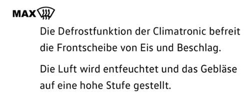

Ich frage mich, ob ich zum Enteisen der Scheiben die Funktion Klimatisierung oder die Funktion Standheizung nutzen soll. Funktionieren tut beides.
Ggf aber läuft das Eine über die Klimaanlage die ggf bei Temperaturen unter Null hierfür besser nicht zu empfehlen wäre und das Andere über eine "Heizungsanlage".

Die Klimaanlage schützt sich selbst, dh unter 5grad läuft der Klimakompressor nicht. Dann wird nur geheizt. Somit hängt die Entscheidung davon ab, ob man Strom sparen möchte oder nicht. Wenn man noch am Schuko Lader hängt, ist mit 10A die Leistung etwas geringer, dafür gehts auch in der Tiefgarage.

eisenkommt die Kälteanlage so oder so nicht in Frage. Und wenn's der zu kalt ist, ist sie auch alleine schlau genug, nicht einzuschalten. Bei einem GTE hat man zum Enteisen die Wahl zwischen der elektrischen Heizung (aus der Steckdose oder aus dem Akku) und, falls verbaut, der Standheizung. Wenn keine äußeren Gründe dagegen sprechen (Abgase, etwas Krach) , sollte man letztere bevorzugen.
Speziell für die Scheiben könnte man ansonsten natürlich noch die selbst heizbare Scheibe stattdessen benutzen ... auch wieder nur, falls die verbaut ist; und speziell dann, wenn die Fahrtstrecke recht kurz und die Insassen sowieso für Kälte angezogen sind. Dann lohnt es sich nämlich einfach nicht, den ganzen Innenraum zu heizen, bloß um durch die Scheiben gucken zu können.

Nur um ein paar Begrifflichkeiten klarzustellen:
- Standheizung meint beim GTE (wie auch bei reinen Verbrennern) die mit Benzin betriebene Standheizung (kommt vom Zulieferer Webasto). Und nur diese verfügt über eine separate Fernbedienung.
Alternativ lässt sich die mit Benzin betriebene Standheizung auch über die App starten, jedoch nur nach Eingabe der Sicherheits-Pin um zu vermeiden, dass dies in einer geschlossenen Garage geschieht (Vergiftungsgefahr!).
- Heizen über Klimatisierung heisst, es wird über das 5kW Heizelement elektrisch geheizt, was im Gegenzug bedeutet, dass die elektrische Reichweite reduziert wird (falls das Fahrzeug nicht an einer Wallbox hängt). Vorteil ist jedoch, dass man auch in geschlossenen Garagen elektrisch heizen darf, da dies emissionsfrei geschieht.
