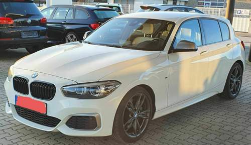

Guten Morgen,
nachdem ich lange stiller Mitleser war habe ich mich jetzt mal angemeldet und gleich eine Frage zu meinem 125d.
Ich habe um Ostern herum die Reifen wechseln lassen und bin dementsprechend auf SR unterwegs. Seitdem fällt mir auf, dass es beim Ausparken, wenn ich stark nach links eingeschlagen habe, ein deutlich vernehmbares Knacken gibt. Gleichzeitig spüre ich auch einen leichten Ruck an der Lenkung. Komischerweise habe ich das nur morgens wenn es kalt ist und nur mit dem SR (18" Michelin Mischbereifung). Beim Fahren selber ist alles gut wie immer. also kein poltern o.ä.
Wenn ich morgens mal mit offenem Fenster ausparke scheint es auch, dass von außen das Knacken nicht wirklich vernehmbar ist. Kann aber auch Einbildung sein bzw. der Diesel ist im kalten Zustand einfach lauter.
Da mein Kleiner demnächst zum Service geht wollte ich mal beim Freundlichen überprüfen lassen, hätte aber gerne gewusst worauf ich mich einstellen darf. Vielleicht hat hier ja jemand ähnliche Erfahrungen gemacht.
Falls relevant ein paar Infos zum 1er:
125d 3-Türer mit M-Paket und nunmehr 137.000km auf der Uhr (bin bisher super zufrieden).
