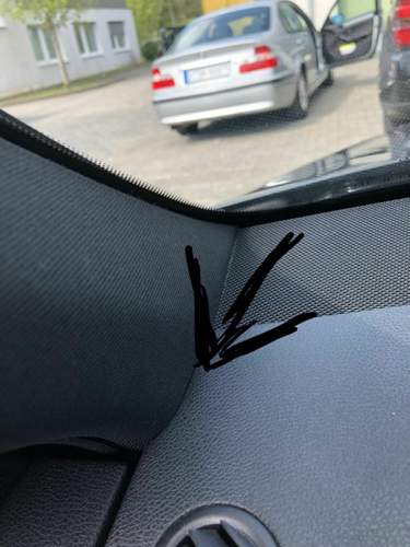

Knacken und fast durchgängiges Knarzen seit ein paar Tagen (seit dem es wärmer wurde) im Bereich Armaturenbrett, A-Säule (siehe Foto).
War letztes Jahr schon schwach zu hören, immer so bei 12°C Aussentemperatur. Wenns wärmer war (Fahrzeug in der Sonne oder Sommer) war alles okay, sowie den ganzen Winter über auch Ruhe. Mittlerweile jetzt seit ein paar Tagen dauerhaft, auch heute morgen (Garagentemperatur ca. 4°C), Aussentem. 2°C. Sobald sich der Wagen leicht verwindet (Kurve, unebene Fahrbahn, Bodenwellen in verkehrsberuhigten Zonen wird es deutlicher. Hört sich an, als wenn ein Kunststoffteil an einer lackierten Oberfläche knarzt.....
Bin heute morgen um halb 8 beim :D vorbei, Meister hat sichs angehört, nächste Woche Termin, Ursache unbekannt, muss geschaut werden. Noch Vollgarantie bis Oktober.....
Ich werde berichten ??
Vorab: Kennt das jemand ? hat das jemand ? Vermutungen ? Leichtes Drücken auf die Kunstoff- und Verkleidungsteile haben nix gebracht. Ursache muss "tiefer" liegen.
D A N K E

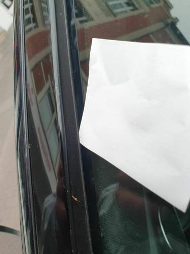

So Leute, bevor wir uns jetzt wegen diesem nervigen Knarzen anfangen anzufeinden:eek: (das mach ich schon mit meiner Beifahrerin ;) ) biete ich eine Lösung, die dir Lecaro helfen müsste dein Problem zu lösen, zumal von der Beschreibung es genau auf meins passt.
Ich hab es in den letzten Tagen mit Kissen und Decken versucht, dass Geräusch zu Dämmen. Negativ.
War heut morgen beim:o und hab mein Problem geschildert. Wir haben Probefahrt auf dem Hof gemacht und es ist dem Meister sofort auch aufgefallen. Hat ihm natürlich auch keine Ruhe gelassen:confused:, raus aus dem Fahrzeug, Motorhaube auf und an allem rumgewackelt. Ohne Ergebnis. Vorschlag von ihm, beobachten und bei Inspektion mit untersuchen lassen, kostet aber:mad:. Auf alle Fälle war er sich sicher, dass das Problem von aussen kommt und die Möglichkeit besteht, dass das Knarzen Sand oder Staub verursacht.
Ich bin vom Hof gefahren und hab an der nächsten Möglichkeit gehalten, bin ausgestiegen und hab mir das Auto von vorne betrachtet. Dann bin von der Beifahrerseite an die Frontscheibe. Dort ist seitlich der Scheibe eine Schiene, die von oben nach unten läuft und eine Gummilippe die Scheibe abdichtet. An dieser Schiene habe ich leicht gerüttelt und bekam ein knarzendes Geräusch:eek:. Mein nächster Weg war sofort in die Waschanlage und dort hab ich den Dampfstrahler mal kräftig drauf gehalten. Ergebnis: Knarzen ist weg:D!!!!!!!!!!!!!!!!!!!!!!!!!!!!!!!!!!!!!!
Glaubt man zwar nicht, ist aber so..... :-))
Ich werde jetzt in Nachgang nochmal an dieses Gummi unter der Schiene gehen und mit einem Lappen oder sonstigem versuchen alles unter dem Gummi sauber zu bekommen.
Wenn man sich das überlegt macht das Sinn: es hat schon lange nicht mehr geregnet und ich hab mein Auto schon länger nciht mehr gewaaschen :-( Vielleicht kommen da dann noch Salzablagerungen hinzu.
Jedenfalls schlag ich dir vor: Probiers aus.

Themenstarteram 23. März 2011 um 14:14
Nein, alles Original.....was mich wundert...heute Morgen mal die Haube aufgemacht, ob vielleicht irgendetwas an der Spirtzschutzwand im Motorraum zu sehen ist, Kabel etc... aber, nee leider nix.
Dann...Haube zufallen lassen....und siehe da...das Geräusch ist zu 98 % weg. Nur alle paar Minuten ein Mini-Knacks.
Irgendetwas hat sich durch die Vibration beim Zumachen der Haube "entspannt".
das Knacken hört sich an, als wenn ein weiches Kunstoffteil an einer lackierten Stelle reibt und knarzt. Oder wenn der Kleber der Windschutzscheibe Geräusche machen würde. Dann aber besteht ja der Verdacht, dass es Undichtigkeiten gibt, sollte es die Klebeverbindung sein. Ich denke mal, da ist irgendetwas "zu stramm".
mal weiter beobachten, wenns jetzt so bleibt, werde ich den Termin am nächsten Di verschieben. macht ja kein Sinn, wenn man nix mehr hört....aber es wird wiederkommen, ist ja auch schon seit Anfang an...mit zwischenzeitlich monatelanger Ruhe....

So ein leises "Knacken" oder "Knarzen" ab und zu rechts vorne hatte ich auch.
Das wird vermutlich ein Kabelstrang im vorderen Bereich sein, der sich gelöst hat und nun ab und zu gegen die Umgebung reibt/schlägt.
Das erklärt dann auch, warum Du das ab und zu hörst und manchmal gar nicht.
Bei mir mußte Mercedes die gesamte Konsole abnehmen.
Wurde aber innerhalb der Garantiezeit anstandslos behoben. Die einzige Schwierigkeit ist der Vorführeffekt.
Versuch einmal herauszufinden, ob Du das z.B. garantiert hörst, wenn Du über Kopfsteinpflaster fährst, damit Du das in der Werkstatt rekonstruieren kannst.
