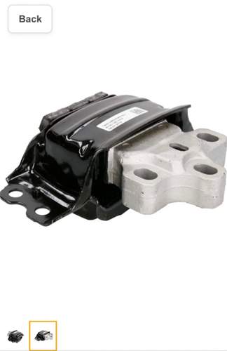

Themenstarteram 27. Oktober 2018 um 6:06
Bei Verwindung der Karosse bzw. langsames Fahren über Hugel und besonders bei Kälte tritt ein gelegentliches kurzes Knarzen wie ein altes Sofa auf.
Werkstatt hört nichts und die können erstmal nichts machen.
Touran 1.4 ,ca 45000 km jung
Das Knarzen hab ich auch schon beim Golf 7 gehört,genau gleich.
Können das die Stabistangen bzw Gummihalterungen sein?
Hatte das schon mal jemand?

Bei meinem war es vor Kurzem das Getriebelager (2.0 tdi mit DSG), damit liegt in Fahrtrichtung links das Getriebe auf dem Längsträger auf. Das Knarzen kam immer nur im kalten Zustand und verschwand nach einigen km Fahrt, mit Lastwechseln konnte man es provozieren.
Motorlager wäre rechts und hinten, auch eine Möglichkeit.
@startracker_77 schrieb am 3. Juni 2021 um 20:04:41 Uhr:
Sehr interessant.
War das Knarzen/Knacken bevorzugt bei eingeschlagener Lenkung bzw. wenn das Fahrzeug dabei einseitig aus/-einfedert, z.B. beim Abbiegen oder in einem Kreisverkehr?
Bei Kälte kann ich das Knarzen/Knacken mit Lastwechsel auch provozieren. Ich hatte bislang die Antriebswellen in Verdacht, da sich das Knarzen/Knacken ähnlich einem defekten Antriebswellengelenk anhört.
Wurde das Getriebelager von VW getauscht und ist seitdem Ruhe?

Habe schon öfter gelesen das es Getriebelager(Aufhängung ) sein könnte.
Wenn man wenigstens richtig an das Lager kommen könnte und es vielleicht mal einsprüht könnte man es mal testen, leider liegt es so das man nicht rankommt.
An das Getriebelager kommt man schon ran, brauchst halt ggf. ne etwas längere Sprühlanze. Wo es sitzt, hab ich ja schon geschrieben.
Ich habe in die Getriebeaufhängung auf der linken Seite ein paar Spritzer WD40 gesprüht. Die metallischen Knack/Knarz Geräusche (vergleichbar einer sich drehenden defekten Antriebswelle, zu provozieren durch Lastwechsel bei eingeschlagener Lenkung, bei Temperaturen <14Grad) sind weg.
Die anderen metallischen Knack/Knarz Geräusche (auf beiden Seiten), die auch bevorzugt bei eingeschlagener Lenkung auftreten, habe ich vor längerer Zeit mit etwas Silikonspray in die Gummimetalllager der Querlenker beseitigt. Das Geräusch war immer ein einfaches kurzes metallisches Knarzen/Knacken. Dazu gibt es auch ein TPI.

Habe eine lange Sprühlanze (Ballistol 21890) gekauft, als Aufsatz für die Spraydose und dann kann man ohne Montage mit der Hand die Getriebeaufhängung ertasten. Es hilft wenn man sich vorher im Internet den Aufbau der Halterung anschaut (5QA199555C).
