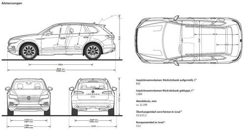

Hallo, ich fahre zurzeit eine Mercedes V Klasse und jetzt überlege ich, ob nicht auch ein Touareg passen würde. Ich brauche ca. 95 cm an Höhe im Kofferraum für den Rollstuhl meiner Tochter. Laut Händler vor Ort müsste das passen, der hat mit dem Zollstock gemessen. Kann das hier jemand bestätigen? Des weiteren würde mich interessieren wie tief der Kofferraum ist.
Freue mich auf eure Antworten.

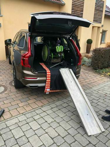

Bin heute den XC90 Probe gefahren, der Kofferraum ist perfekt. Der Kofferraum beim Volvo ist 107 cm tief ab Ladekante. Kann mir einer sagen, wie tief der Kofferraum vom neuen Touareg ist. Der GLE hat nur eine Tiefe von 97 cm, da war ich heute auch noch.
Also laut Katalog sind es 105cm...Real gemessen habe ich es noch nicht..aber die Rücksitze sind ja noch verschiebbar...
Bin heute das Auto Probe gefahren, toller Motor der V6 mit 286 PS, aber leider passt der Rollstuhl nicht in den Kofferraum, der Himmel ist zu niedrig. Dann halt doch der XC90.
