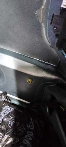

ich habe echt ein großes Problem mit meinem Kofferraum, das Wasser steht unten beim Reserverad drin eine kleine Pfütze, sowie das die Ablage Nass ist.
Was ich bisher versucht habe,
die Scheibe hatte ich letztes Jahr mit Konstruktionskleber wieder fest gemacht und meine erste Vermutung ist gewesen das es eventuell dadurch kommt. Also habe ich die nochmals mit Kleber umrandend.
Als Nächstes habe ich Wasser hinten darüber laufen lassen und hatte festgestellt, dass die Kofferraumdichtung nicht sauber auf den Kofferraum Deckel aufsitzt, da Dreck am Kofferraum Deckel genau da gewesen ist, wo es aufsitzt sauber gemacht. Und das Wasser ist nicht mehr bis zur Hälfte von der Kofferraumdichtung eingedrungen.

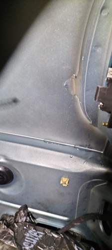

Damit dachte ich, es sei erledigt heute wieder gefahren und habe danach gemerkt, dass es immer noch feucht ist im Kofferraum, also bin ich nochmal und habe nachgeschaut, da habe ich festgestellt das links und rechts hinter der Verkleidung wo die Rückleuchten sitzen, von unten bis oben alles mit Wasser Tropfen ist.
Woran kann das liegen?
Kann es an diesen, ich weiß nicht wie genau die heißen Zipfel liegen, wo das Wasser unten herausläuft . Dass es nach oben spritzt von unten bis hoch unter die Karosserie decke hinter der Verkleidung?
Bei den Rückleuchten ist alles trocken, ich vermute nicht das das Wasser von dort kommt.
Ich hoffe, ich konnte es gut beschreiben und ihr habt für mich den entscheidenden Tipp.

Es ist eine Limousine, ich habe noch Bilder gestern gemacht.
Die Heckscheibe hatte ich nochmals umrandet mit Konstruktionskleber, auf der Hutablage ist alles trocken.

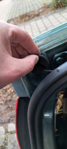

Die Heckscheibe hatte ich deshalb nochmal umrandet mit dem Kleber um dass eben auszuschließen, es ist hauptsächlich links und rechts hinter der Verkleidung, bin sowie das Tageslicht mitgemacht hat nochmal draußen gewesen und habe Wasser drüber laufen lassen, nichts zu sehen.
Das einzigste was ich rausgefunden habe das Links oben wo das Kabel rausgeht das Gummi porös ist, siehe Bild :)
Was bei der Heckscheibe noch sein könnte die leisten links und rechts sowie oben sind nicht mehr die besten,aber wenn die Scheibe geklebt ist kann es nicht daran liegen oder ?

Ich bin mir nicht mehr ganz sicher, aber der Ablauf der Rinnen am Dach führt doch im Verlauf seitlich der Heckscheibe entlang?
Wenn du die Scheibe nachträglich abgedichtet hast, läuft dir das Wasser theoretisch unter die neue Abdichtung?
Der Heckscheibenrahmen ist unten entlang zum Rahmen mit dem Karosserieblech zusammen geheftet. Das ist nicht abgedichtet und wenn dir das Wasser dort entlang zwischen die beiden Bleche in den Kofferraum läuft, bleibt die Hutablage trocken.
Mach mal die Dachleisten raus und schau mal, wo das Wasser von dort aus hinläuft.

Hey ??
Es lag tatsächlich an der Scheibe,
neue Scheibe drin und Problem gelöst ??
