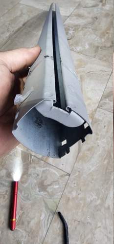

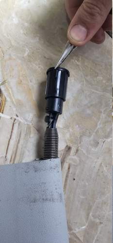

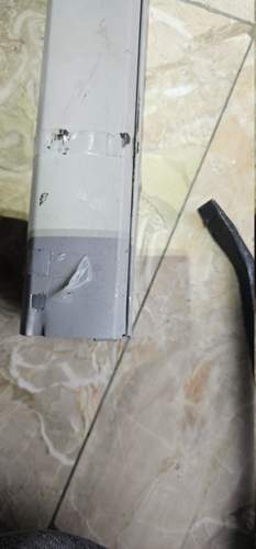

Hier mal ein paar Bilder. Muss mein Rollo die Tage noch einmal zusammen bauen. Hoffe es Funktioniert dann wieder. Es sieht so aus als ob nur die Feder rausgespruchen ist...
Hat die feder vorne hinten keine strebe?
Die muss doch verdreht werden damit der rollo zurück gerollt wird.
Die Feder auf dem bild ist doch dafür un das Rolle an seinen Platz zu arretieren, aber nicht für das aufrollen
Die Feder für s aufrollen ist iwo im Rohr

Vorgespannt wird die Feder wie bei jedem Rollo in Aufwickelrichtung. Wenn Feder schlaff, dann den Stoff von Hand aufwickeln und den flachen Zapfen der Innenwelle in die Gegenöffnung des Gehäuses einhängen. Dann das Rollo ein Drittel bis max. Halb abziehen, die innere Welle arretieren, die Welle mit der gespannten und gesicherten Feder aus dem Gehäuse rausziehen und das Rollo wieder von Hand aufwickeln. Anschließend alles wieder zusammenstecken und erst die Arretierung der Feder lösen, wenn der flache(?) Zapfen der Innenwelle im Gehäuse des Rollos eingesetzt wurde, oder besser das gesamte Rollo wieder zusammengebaut ist.
Fensterrollos im Wohnbereich haben am flachen Wellenende eine kleine Sperrklinke, die das Teil auch bei halb gezogen unten hält. Ich schreibe deshalb von "flach", weil ich bei den Wellenenden von einem normalen Fensterrollo ausgehe. Das Wellenende beim Heckrollo kann anders geformt sein, auf jeden Fall nicht rund!
Normalerweise muss es beim Heckrollo auch eine Möglichkeit geben, die innere Welle für die Montage zu fixieren, nachdem man die Feder einige Umdehungen aufgezogen hat. Diese Vorspannung auf der Feder ist zwingend erforderlich, damit das Teil sauber aufspult. Wie die Fixierung im Detail funktioniert kann ich nicht schildern, da mein Obelix kein Rollo hat. Ich kenne nur das Prinzip, da Rolltore aller Art fast genauso funktionieren und von denen habe ich einige eingebaut und auch repariert...
Wichtig ist, das man beim ausgebauten Rollo erstmal prüft, ob sich die Feder im Rohr überhaupt spannen lässt! Wenn das nicht geht und die Welle dreht frei, dann ist da was gebrochen und guter Rat teuer!
Es genügen wenige Umdrehungen in Aufspulrichtung, um zu erkennen ob die Feder zieht.
Genauso wichtig ist, es zu checken, ob die Aufnahme der Innenwelle im äußeren Gehäuse unbeschädigt ist. die sollte von der Form her das exakte Gegenstück der Innenwelle des Rollos darstellen.
Federbruch oder Wellenaufnahme hinüber wären die beiden Hauptursachen, das das Rollo gar nicht mehr aufspult. Wenn es nicht mehr richtig zurück kommt, dann kann man versuchen es neu zu spannen, siehe oben...
