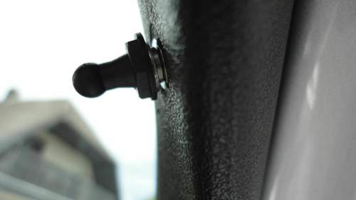

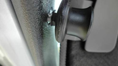

Jetzt ist mein Q3 gerade mal 2 Monate alt. Neuerdings fällt die Abdeckung vor der Heckscheibe einfach ab, wenn ich den Kofferaum öffne. Die Abdeckung wird ja in der Mitte mit 2 Pins gesteckt und aussen jeweils mit einem "Clip" befestigt. Diese Clips halten einfach nicht mehr, so fest ich auch eindrücke. Anscheinend ist die äußere Gummihalterung an der Abdeckung ausgeleiert.
Hat da jemand einen Tip oder ist das direkt ein Fall für den Service?

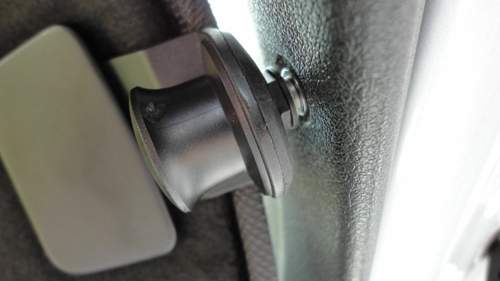

Mein Problem ist nun endgültig gelöst!:
Wir hatten unseren Q3 Ende August in Ingolstadt abgeholt. Bereits beim allerersten Parkstopp nach nur 25km fiel meiner Frau beim ersten Öffnen der Klappe die Abdeckung ins Genick – ein kleiner Schock und schmerzhaft noch dazu. Nach massiver Beschwerde bei Audi sagte man mir im September, dass das Problem bekannt sei und mittlerweile bereits in der Produktion angepasste Teile verwendet würden. Man wollte unserer Werkstatt eine Kofferraumabdeckung der neuen Art für einen Tausch aus Spanien zusenden. Über viele Wochen tat sich nichts und wir erfuhren, dass die AUDI-Ersatzteillager mittlerweile alle „bereinigt“ wurden und die angepassten Kofferraumabdeckungen schon überall auf Lager sind.
So eine Abdeckung wurde heute bei mir eingebaut und trotz Rütteln fällt sie nicht mehr runter!
Ursache für das Herunterfallen der Abdeckung
Die Ursache für das Herunterfallen der Abdeckung lag in der zu großen Fertigungstoleranz / -streuung der Halterungen (auf der Abdeckung), so dass bei leicht verringertem Abstand die Halterungen aus den Haltestiften der Klappe herausfallen konnten. Das erklärt auch, dass viele Q3-Fahrer dieses Problem nie hatten und auch nie haben werden – während bei anderen die Abdeckung andauernd runterfällt.
Die Problemlösung
AUDI hat das Problem behoben, indem es den Abstand der beiden Halterungen, die an der Abdeckung befestigt sind, um „2 bis 3 mm“ (AUDI-O-Ton) vergrößert hat. Bei mir konnte ich messen, dass der Unterschied zwischen alt und neu sogar 4mm beträgt. Dadurch sitzen die beiden Halterungen stramm in den Aufnahmestiften der Klappe.
Problem gelöst!!!
Keine neue Teilenummer!
Bevor nun alle fragen, was denn nun die Teilenummer der neuen Abdeckung ist, eine wichtige Info:
Die Teilenummer ist die gleiche(!!!), wie bei der alten Abdeckung. Man sollte sich auch dadurch nicht irritieren lassen, dass die neue Abdeckung haargenau wie die alte aussieht – der kleine Unterschied in den Maßen ist nicht erkennbar.

Da hängt noch ein Teil an der klappe dran,
von diesen Teil ist die Rede.
