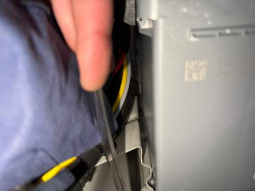

Ich habe bei meinem SL die Komfortbatterie getauscht und habe bei der neuen festgestellt das der Einbau trotz exakt gleichen Modells etwas erschwert war.
Die Plastikhalterung habe ich nur mit Hilfe eines Hammers hineinbekommen (selbstverständlich nur leicht gehämmert)
Mir ist aufgefallen das die Batterie etwas „bauchig“ ist.
Ist das normal oder schon ein defekt?
In meinen Augen sollte die Batterie einfach so ohne Probleme einzubauen sein.
Die originale Mercedes-Batterie ist perfekt gerade und flach.
Anbei paar Bilder, man sieht wie die Batterie an den äußeren Kanten leichten Abstand vom Rahmen hat.
Vielen Dank schonmal für die Hilfe

Moin, ich musste an der hinteren Kunststoff - Halterung ein kleines Eckchen wegsägen. Für eine Exide AGM. Die sollte angeblich passen. Tat es auch beinahe, aber eben nur beinahe. Man sah den Unterschied, wenn man beide Batterien nebeneinander gestellt hat.
Hauptsache die Batterie ist sicher befestigt ohne dass du das Gehäuse mit Gewalt verformst.
Man kann das natürlich auch für ein Vielfaches des Preises bei Mercedes machen lassen, so habe ich nur 100 Euro gezahlt (vor 2 Jahren).
Normalerweise gibt es da keine bauchigen Batterien. Ist das erste Mal, dass ich das sehe.

Ein Bauch kann viele Ursachen haben und zumeist ist es wenn die Batterie älter ist und im Winter aufgefroren ist. Aber auch durch überhitzung im Betrieb kann es passieren. Sollte sie NEU sein und einen Bauch haben auf jeden Fall reklamieren und austauschen lassen ! Denn nach Verwendung nach einiger Zeit reden sich die meisten Händler dann auf andere Ursachen aus und lehnen einen Austausch ab
Hab es jetzt bei Amazon reklamiert.
