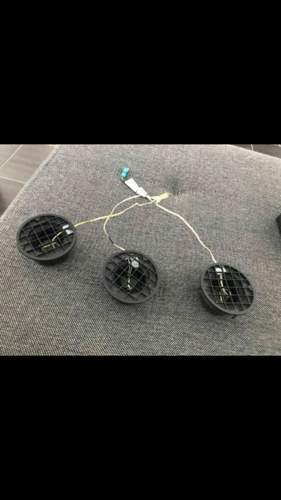

Was mit fehlt wäre die Sitzbelüftung
Diesbezüglich brauche ich Sitze mit Löchern und den Ventilatoren drunter, Die Schalterleiste und den Kabelbaum zum Steuergerät. Und natürlich auch die Freischaltung mit SD/etc
Diese Schalterleiste wird das schwierigste kann ich dir sagen. Ich habe alles ausser die Sitzlüftung und finde nirgends welche mit Diebstahlanlage/Abschleppschutz/Sitzheizung/Sonnenrollo etc.

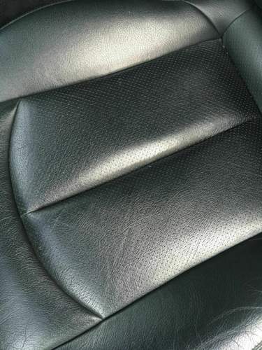

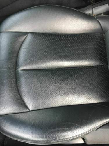

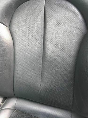

Wegen der Fotos: Klar. Das Steuergerät unten muss ich noch nachkaufen, das fehlt bei beiden aber das sollte jetzt nicht der große Kostentreiber sein. Interessierst du dich für die Sitze allgemein oder die Verkabelung unten, dass ichs dann auch richtig fotografiere.
An sich geht es mir nur um die Sitze. Bezüglich des Alcantara! Knöpfe in der Schalterleiste Nachrüsten funktioniert nicht. Das ist ein Teil. Lässt sich aber nachbestellen! Ist nur ne ziemliche Sucherei, wegen den verschiedenen Ausstattungen.
Foto anbei. Hab jetzt den Beifahrersitz kurz ausgepackt. Hinten auch alles Leder. Is fast die Farbe von meiner Innenaustattung aber nachdems nirgends direkt nebeneinander ist, fällts nicht auf Kopfstützen hab ich schon im Auto, die sind auch Leder mit weißer Naht. Alcantara ist nur das graue.
Sieht echt klasse aus!!

Was ich noch brauche: Ich finde im EPC nicht wie die Pumpe ans SAM angeschlossen ist und welches Teil ich da bestellen müsste. Außerdem versteh ich nicht ganz welche Kabel ich verlegen muss in der Mittelkonsole vom Schalter und wo die hinmüssen. Könnte mir da wer weiterhelfen? Danke
Elektrischen Schaltplan lesen und verstehen!
Die Sitze werden über CAN-Bus gesteuert mit dem entsprechenden Türsteuergeräten.
Verlegt werden nur die Hauptkabelstränge vom Sicherungskasten zu den Sitzen mit ihren Steuergeräten.
Anhand der VIN kann der entsprechende E-Plan eingesehen werden und der Steckplatz am SAM ermittelt werden.
