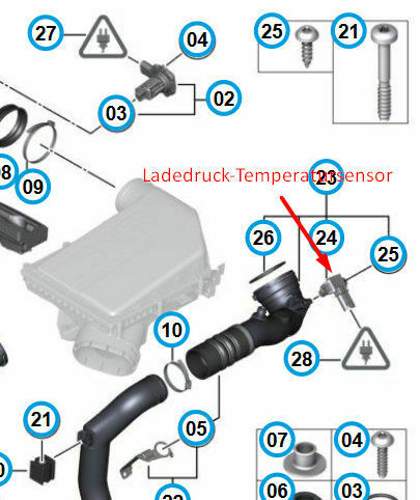

nach einer Woche habe ich endlich wieder meinen 535i zurück.
Letzte Woche Samstag hat die WaPu aufgegeben.
Habe gleich die Zündkerzen mitmachen lassen, die waren wieder fast 60k km drin.
Seitdem habe ich den Fehlercode P112F, das sagt mein RYD Fahrtenbuch Adapter. Mit Carly sehe ich diesbezüglich gar nichts, ISTA muss ich noch ranhängen, der Code scheint aber nicht immer da/aktiv zu sein ... Meistens beim Starten wie es aussieht.
Hinzu kommt seit dem Tausch, dass er beim Anlassen, ob warm oder kalt, die Drehzahl ansteigen und gleich wieder abfallen lässt. Also wie ein einmaliges sägen (nicht zu Verwechseln mit der erhöhten Kaltstart Drehzahl). Dazu kommt ein kurzes Pfeifen/Druckablassen wie vom Wastegate.
Hat jemand so etwas schonmal gesehen bzw. ne Idee?
Google wirft sehr viel zu dem Code aus, vom LMM bis zum kaputten Zylinderkopf ...
Vielen Dank im Voraus und liebe Grüße
Fabian
EDIT:
Grade nochmal ausgelesen, Steuergeräte und OBD sind sauber, kein Eintrag.
Kann beim ein-/ausbauen der WaPu was am Turbo beschädigt worden sein??
Ich kann dieses Pfeifen noch nicht zuordnen.

So, jetzt ist der Fehler eingetragen: 101F01
Drosselklappenwinkel - Absolutdruck Saugrohr, Vergleich: Druck zu hoch
Beim Zündkerzenwechsel die Rohre falsch verbaut? Kann bei der WaPu was beschädigt worden sein?
...da der Motor hochdreht, scheint das Gemisch o.k. zu sein. Wenn nämlich der Saugrohrdruck "zu hoch" gemessen würde, wäre die dazu passende Kraftstoffmasse zu groß und das Gemisch wäre zu fett.
Ich denke, dass die Drosselklappe weiter als Leerlaufstellung geöffnet ist, der gemessene Druck also korrekt und für den Betriebszustand "Leerlauf" damit zu hoch ist.
Es gib im Wartungsprogramm eine Funktionsbeschreibung des Drosselklappenstellers und ein Testmodul "ABL Elektrischer Drosselklappensteller".

Überprüfe deine saugdrucksensoren
Themenstarteram 9. Mai 2020 um 11:46
@DeineMutter90 schrieb am 9. Mai 2020 um 13:20:04 Uhr:
https://www.leebmann24.de/.../?...
Teil 24?
Wie überprüfe ich den?
während des Leerlaufs abstecken
Themenstarteram 9. Mai 2020 um 21:37
Was ist dann zu erwarten?
