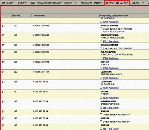

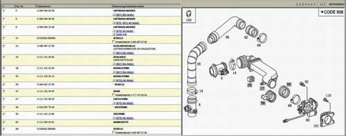

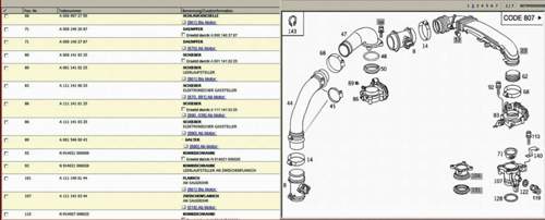

Die benötigten Teile in der entsprechenden Zeichnung
suchen und die T Nr. in der Legende finden... :cool:
Bilder sind aus dem WIS.
Sollten die Bilder nicht weiterhelfen, ist mein
gutgemeinter Rat sich ein WIS in der Bucht zu besorgen. ;)
Viel Glück, mike. :)

Für alle die sowas zukünftig auch vor haben:
Saugrohr FL Teilenummer A1111410904
Gummi zwischen Stk. des FL Teilenummer A1110941191
Mehr braucht Ihr nicht. Der LMM müsste am Saugrohr mit Schrauben fixiert werden, da die Haltekrallen vom FL LMM fehlen.
