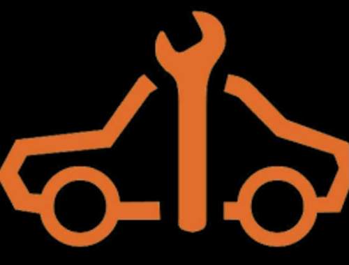

Nun zum neuen Problem, gestern nach dem Einkaufen wollte ich das Fahrzeug starten und er wollte nicht angehen und nach längerem zischen ging er an.
Nun hatte ich die Kontrollleuchte mit dem Werkzeugschlüssel auf dem Schirm. Na toll.??

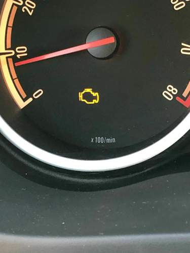

Dann hatte ich versucht den Fehlercode zu lesen durch drücken von Gas und Bremse und Bewegung des Zündschlüssel( ohne zu starten) und es blinkte die Kontrollleuchte der Motorsteuerung auf, ich wusste aber nicht wie ich den Fehlercode so erlesen sollte da die Abstände des Blinkens uneindeutig für mich waren.
Nachdem ich das Fahrzeug gestartet hatte blieb nur noch ??die Kontrollleuchte für die Motorsteuerung an.
(Siehe Foto)
Jetzt weiß ich nicht mehr was ich tun kann, ich finde das ne Sauerei, da kauft man im guten Glauben ein Auto und hat nur Probleme.
Dabei brauche ich das Auto täglich weil ich in der Pflege arbeite.
Was kann ich jetzt am besten machen ?
Über eure Antworten und Vorschläge würde ich mich freuen und bedanke ich mich !????
Als 1 te diese, dann aus und Bild 2 an
Bild 2, jetzt leuchtet diese Lampe

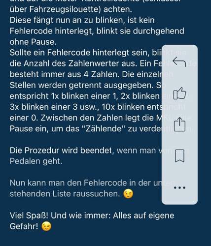

Wie kann ich den Fehlercode denn genau auslesen?
Danke.
Daniel
In einer Werkstatt.
Und lass dir die genauen Codes geben.
Die bestehen aus einem Buchstaben und vier Zahlen.
D.U.
Themenstarteram 2. April 2021 um 13:02
Okay Dankeschön, habe das hier gefunden. Lässt sich der Fehlercode so auch auslesen bei meinem Modell? (Bild)
Daniel
Probiere es doch aus.
D.U.
Das erste bei dem Motor und BJ ist doch Haube auf, nach dem Öldruckschalter suchen, abziehen und hoffen das der Stecker von innen nicht Ölfeucht ist (und es vorher hoffentlich nicht war bis der Öldruckschalter mal gewechselt wurde).
Mit etwas Glück ist dann "nur" eine Lambdasonde platt.

@Opelclub schrieb am 2. April 2021 um 15:02:36 Uhr:
Daniel
Das sieht.mehr nach Corsa C aus.
Ich meine hier wurde schon öfter erwähnt, dass beim Corsa D diese Möglichkeit nicht mehr besteht.
