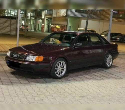

Servus zusammen, habe ein Frage bezüglich folgendem Problem bei meinem Audi 100 C4 2,3 5 Zylinder
Es ist schlagartig gekommen, bei der letzten Fahrt lief der Motor auf einmal nur noch auf 3-4 Zylindern, begleitet von extrem weiß/blauem Rauch aus dem Auspuff... Zündkerzen nass/ölig von daher ist eigenlich ganz klar die Kopfdichtig hinüber. Denk ich. Allerdings ist es im Leerlauf komischerweise nicht so schlimm, sobald man aber losfährt wird es schlimmer. Konnte das auch was anderes sein als die Kopfdichtung? Öl und Wasser ist top. Habe ihn auch gleich abgestellt.
Vielen Dank schon mal für Eure Einschätzung.

Vielen vielen Dank Xotzil für Seine ausführliche Rückmeldung. Ein Freund hat einen Kompressiontester. Den werde ich mir mal ausleihen und damit anfangen. Bin hin und Herr gerissen. Hab mir den Audi eigentlich als Ersatzteilspender zugelegt, da alles mit S4 Teilen umgebaut und ich noch einen 100% originalen S4 habe. Der 2,3er hat aber schon viele Neuteile (Lichtmaschine, Boleros, B8 Dämpfer, KAW, HR Distanz, 100 Zeller, Schwarzer Himmel und alle Verkleidungen,Sport Satin graue Innenauststtung, Bremsen neu, usw.) verbaut und steht komplett rostfrei da, dass es eigentlich zu schade ist ihn zu schlachten. Hab nen ganzen Ordner voll Rechnungen. Was meint ihr? Schlachten oder Motor wieder herrichten?
Das ist ein Klassiker, Schlachten ist schmerzhaft.
Bloß nicht schlachten! Die Audis werden immer seltener vor allem in so einem zustand.
Nicht schlachten.
