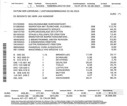

ich habe einen Fabia III, EZ 7/2019, 22000 Km. Jetzt meldet sich die Inspektionsanzeige, noch 16 T.
Es handelt sich um ein Re-Import Fahrzeug aus Rumenien, gekauft bei einem Re-Import Händler.
Bei diesem habe auch die 1. Inspektion machen lassen, incl. Öl und Filter ca. 350 EU, war ok.
Jetzt habe ich bei einem hier ansässigen Skoda Händler mit ein KVA für die 2. Inspektion machen lassen
und habe mit dem Preis nicht gerechnet: 813,- Euro.
Ist dieser Preis gerechtfertigt oder stimmt hier etwas nicht.
Wie kann man erfahren was wirklich gemacht werden muß. Früher stand das im Service Heft,
jetzt ist alles online weggespeichert wo der Kunde keinen Zugang hat.
Kann ich die Inspektion auch ersatzweise bei einer "freien" Autowerkstatt machen lassen, ode gibt es
dann vielleicht später Probleme mit Reparaturkulanz oder dergleichen.
Für eine Antwort wäre ich sehr dankbar
Anlage: Rechnungsauschnitt KVA
KVA
Fabia-iii-kva

Bremsflüssigkeit und erweiterter Inspektionsumfang erstmalig nach 3, danach alle 2 Jahre.
Pollenfilter alle 2 Jahre oder 60tkm.
Trommelbremse reinigen alle 2 Jahre.
Zündkerzen alle 4 Jahre oder 60tkm.
Luftfilter bin ich mir gerade nicht sicher, sollte aber bei 6 Jahren oder 90tkm liegen.
Inspektion jährlich oder alle 30tkm.
Ölwechsel alles zwischen 1 Jahr und 15tkm und 2 Jahren und 30tkm möglich.
Je nach Fahrschema/Servicehistorie kann es gern passieren, dass ein Serviceereignis recht günstig und das nächste recht teuer ist, je nachdem welche Zusatzarbeiten fällig sind.
Den Pollenfilter kann jeder halbwegs technich begabte selbst wechseln, da braucht man nicht mal auszusteigen,mach ich bereits seit Jahren kostet im freien Handel 'nen 10er. Mit Kulanz ist es so das die ohnehin NUR gewährt wird wenn alle Inspektionen bei Skoda gemacht wurden, aber bei dem Alter des Fahrzeugs ist da weniger mit zu rechnen. Theoretisch kannst du bei freien Werkstätten die Inspektion machen lassen solltest aber darauf achten das "nach Herstellervorgaben" gearbeitet und dir Bestätigt wird. Nur hast du dann keine Mobilitätsgarantie was du aber mit einem Schutzbrief in der Versicherung kompensieren könntest.

Ich habe vor einigen Tagen für eine ähnliche Inspektion, allerdings ohne Zündkerzen bei Pitstop 346,31 € gezahlt. Mit Eintrag ins digitale Serviceheft. Auch mit Bremstrommel reinigen, Luft- und Innenraumfilter wechseln.
Beim Skoda-Händler habe ich immer über 500€ bezahlt.
Wenn die Garantie abgelaufen ist, würde ich zu freien Werkstätten oder den Ketten gehen. Inspektionen und Ölwechsel können ATU und Pitstop auch.
