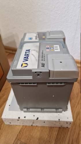

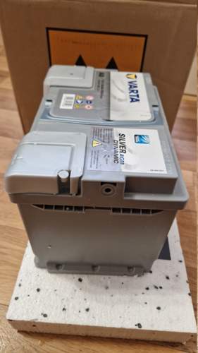

Die kleinere EFB würde ich, sofern du das Auto noch länger benutzen willst, nicht (mehr) nehmen......
Da du codieren willst:
Die beste Wahl aus diesem Trio wäre für mich dann eindeutig die Exide EK700, weil es eine AGM ist, weil sie die größt mögliche Bauform ist und weil sie günstiger als die Varta-AGM ist
(belastbare Langzeit-Tests zu Qualitätsunterschieden aktueller Starterbatterien kenne ich nicht, von daher würde ich bei Markenbatterien generell nicht von Qualitätsunterschieden ausgehen).
Einen Haken haben AGM-Batterien, wenn vorher EFB verbaut war:
Es müsste/sollte ein thermischer Schutz (Filzumrandung/Tasche) vorhanden sein.
Wenn man sich den eventuell fehlenden thermischen Schutz sparen möchte, würde ich zu einer der größt möglichen, günstigen Marken-EFB-Batterien greifen.
Dazu gehört die Exide EL 700 (ab ca 102€)

Das mit den thermischen Schutz finde ich sehr interessant, bisher noch nicht gehört. Ist das dann Pflicht oder nur zur eigenen Sicherheit? Und bei EFB oder Säure braucht man das nicht?
