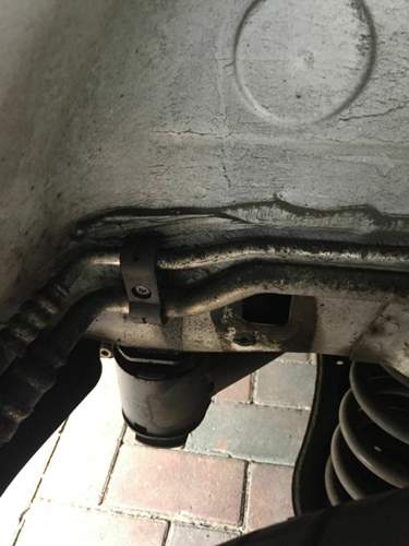

Hallo zusammen
Wir haben einen 2.0 TDI Sharan 7N, dessen Klimaanlage nur noch heisse Luft produziert (ein Blubbern/Rauschen wie bei einem alten Kühlschrank war kurz davor zu hören). Laut VW Werkstätte ist die Klimaleitung undicht, der Aufwand bei ca. 3h und das Ersatzteil bei €400 (wohl inkl. Neubefüllung etc.). Wenn ich auf der Bucht nach Ersatzteilen dazu suche, komme ich höchstens auf €200... Was hält ihr davon? Bei 210tkm lohnt sich auch nicht mehr alles... :):rolleyes:

Bei der 3 Zonen hinten rechts im Radlauf die Kältemittelleitungen auf Undichtigkeit überprüfen.
Hier die Fotos vom Leck der hinteren Klimaleitung.

Welche Leitung ist denn defekt? Die hinten überm Tank?
Ja, leider.

Noch was: Kann eine in der Mitte unten eingedrückte Heckschürze dafür verantwortlich sein? Es gab da einen... *hm* Vorfall mit einem Motorrad, das mit seinem Vorderrad dort seinen Abdruck hinterlassen hat...
am 17. Juni 2019 um 7:10
Nein das wird bei dir nicht der Fall sein. Wenn ich dein 3. Bild betrachte würde ich sagen die dünne Leitung ist durch Oxidation undicht geworden.
