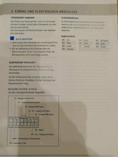

Viel interessanter wäre hier die Info gewesen ob es über Bus gesteuert wird oder letztendlich ein einfaches 12Volt Plus Signal ist das ausgegeben wird. Wie das Signal letztendlich dem Klimamodul übergeben wird ist mir ziemlich egal, weil dieses vom Heizgerät bzw. dessen Steuergerät weiter gegeben wird. Ich wollte hier an dieser Stelle nur wissen, ob es auch über das Menü vom Auto programmierbar ist.
Das würde aber nur gehen wenn es eben über Bus eingebunden ist. Das scheint dann aber wohl nicht der Fall zu sein und der Taster sowie der FB Empfänger geben dann an das Gerät nur ein klassisches 12 Volt Signal aus. Das würde mein Vorhaben mit dem GSM Modul ziemlich vereinfachen!:)

Die STH ist nicht mit im Bus(wäre dann eine stinkt normale DW5) ... Wird einfach eingebaut und läuft autark. Lediglich die Klappenansteuerung für die Lüftung und die Lüftung selber wird dann von einem separaten STG an den Insignia weiter gegeben( das ist die Einbindung an das Klimasteuergerät) .
Und ja der Einschaltimpuls der STH ist nur ein durchgeschalteten Plus. Ich habe die GSM-Steuerung der STH für 90€ realisiert(original 300)
Genau so habe ich mir das schon gedacht. Kann ich die Schaltleitung auch im Motorraum abgreifen oder muss ich hinter das Handschuhfach?
Wenn du da eine Position/Farbe der Leitung hast wäre nicht von schlechten Eltern.
Ansonsten auch gerne ein paar Worte wie das Handschuhfach zu lösen ist.
Das GSM Modul habe ich schon zu Hause und hat mich irgendwas um die 25 Euro gekostet. Anschließen, SIM rein und konfigurieren, das wars auch schon und schon kann ich meine Standheizung von überall aus starten.
