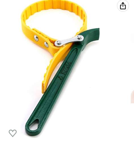

Was für Spezialwerkzeug braucht man für den Kraftstofffilter?
Normalerweise hat man es in der einfachsten Werkzeugkiste.

Als Werkzeug brauche ich so einen Band-Schlüssel, sonst kriegst du den Filter nicht runter, wenn er fest sitzt.

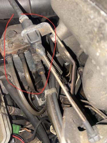

Das ist ein komplett anderer Motor, der 638er 110TD ist anders, ich mach nachher mal ein Bild, jetzt Bild hochgeladen.
Der hat zwar auch oben eine Schraube drauf, aber in der Reparaturanleitung steht nichts davon, dass man die aufschrauben und dann den Filter einfach unten abnehmen soll, sondern der Filter soll von unten abgedreht werden, und so kenne ich es auch noch von meiner ganz viel früheren KFZtler Zeit.
Kauf dir gescheite Anleitung. Obere Schraube raus und gut ist. Wie bereits erwähnt.
