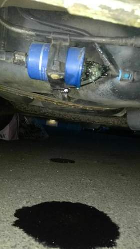

Guten Abend
Mein Corsa sabbert, und zwar gewaltig.
Vor ca. 1,5 Jahren war mein Kraftstofffilter durchgegammelt und das passierte ziemlich heftig und akut. Zum Glück war noch ein passender Filter vorhanden.
ABER: Da das alles eine Hau-Ruck-Aktion war, weil es schnell gehen musste, ist eine dieser Klammern kaputt gegangen :(
Das ganze wurde dann provisorisch geflickt, mit Silikon und Kabelbindern. Hat ja auch auch gehalten, bis heute bzw. vor zwei Tagen.
Hatte auf dem Parkplatz einen Benzingeruch festgestellt, der aber dann irgendwie doch wieder weg war.
Und das gleiche eben nochmal und diesmal ging es nicht weg.
Also ist es doch meiner....
Tja, diese Klammern gibt es nicht einzeln, das weiß ich schon mal. Was ich aber nicht weiß ist, welche Leitung das nun ist und vor allem wo ich die her kriege.
Ich hab zwar schon bei diesem opel.7zap geguckt, aber ehrlich gesagt, ich blick da nicht durch.
Vielleicht kann mir ja jemand anhand des Bildes helfen.
Hab auch schon an Schrottplatz gedacht, aber ich denke, so einfach ist das Ding nicht zu demontieren, oder?
Grüssle
pingi68

@Pingi68
Erst mal schauen welchen Motor du hast.
Ich vermute mal es wird die Leitung Nummer 5 sein und 6.
Motor 10/14 XEP
https://opel.7zap.com/de/car/x01/g/0/6-2/

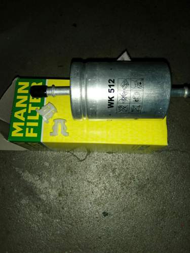

Hallo!
Dies ist ein Benzinfilter für ein Corsa C Z12XEP und bei diesem sind auch die Klammern dabei!
Gruß GMO
Benzinfilter
Hallo!
Ich würde mir ein Neuen Benzinfilter kaufen dann hast du alles neu!
Wenn du die vom Schrott holst weiß du dann auch nicht ob die dicht sind.
Was hast du für ein Motor bei dir drin?
Dann such ich dir den Filter raus!
Gruß GMO
Themenstarteram 8. September 2019 um 10:51
@hwd63 schrieb am 8. September 2019 um 12:00:34 Uhr:
@Pingi68
Motor 10/14 XEP
Hoppla, das hätte ich dazu schreiben sollen. Ich habe den 12. Keine Ahnung ob das nun X oder Z....wo zum Teufel steht das?
Auf die 6 hab ich auch getippt, aber warum die 5?
Grüssle
pingi68
Themenstarteram 8. September 2019 um 10:56
@GMO
Frag mich bitte was leichteres :D
Also ich habe den 12ichweissnichtwas...
Die Klammer filterseitig ist ja ok, der Filter ist ja neu rein gekommen.
Aber das Gegenstück ist hinüber. Ist damals bei der Demontage des alten Filters abgebrochen.
Ist auf dem Bild echt blöd zu erkennen, sorry.
Grüssle
pingi68
Also an der Benzinleitung ist Defekt?
Gruß GMO
Dann brauchst du die Benzinleitung und nicht die Klammer. Einzeln wird es da aber nichts geben.
