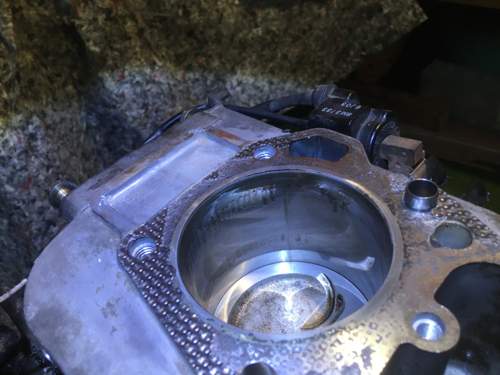

ich habe das Problem dass der Kubota-Motor GH 340 wahnsinnig mit weißem Rauch qualmt.
Der Motor ( 11 PS ) springt auf den ersten Zug an und läuft dann auch ruhig, jedoch mit wirklich ordentlichem Qualm.

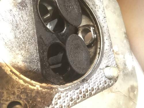

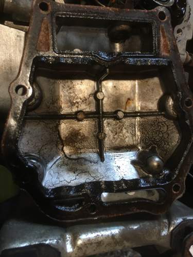

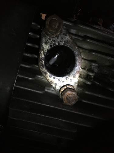

Habe dann den Ventildeckel abgeschraubt (Entlüftungsschlauch ist frei) und dort ist es ziemlich ölig. Kann mir vielleicht jemand anhand der Bilder sagen, ob das normal ist?

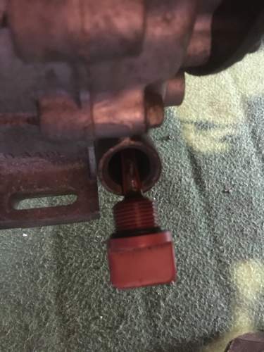

Wenn nicht, habe ich dann vielleicht zuviel Motoröl eingefüllt ( schraubbarer Ölmessstab, finde nichts ob Messtand eingeschraubt oder nur eingesteckt wird) ?
Wenn es zuviel Öl wäre, würde das dann über die Stößelstangen nach oben in den Ventilkopf befördert werden ?
Wie kommt es dann in die Brennkammer ( Zündkerze verölt ) ? Kann da dann nur die Ventilschaftdichung defekt sein, oder gibt es noch andere Wege?
Am Auslassstößel habe ich keine Ventilschaftdichtung gesehen, ist das normal ? Das Öl im Auspuff kommt dann über die Ventilstößel in Brennkammer und Auspuff ?
Ich würde mich freuen, wenn sich jemand mal meine Bilder anschauen könnte und mir einen Tip hat.

Wie war der Ölstand den vorher und wie hoch ist er jetzt? Wenn er geschraubt wird, kann, muss nicht, in aufgelegtem Zustand abgelesen werden. Richt das Öl ggf. nach Benzin?

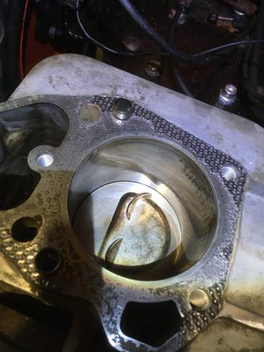

Weißer Qualm ist eigentlich kein Öl, das verbrennt blau. Möglicherweise ist es die Zylinderkopfdichtung.

so habe dann etwas Öl rausgelassen und angemacht.
Nach anfäglichem qualmen ist es jetzt wieder besser. Jetzt frage ich mich nur, wie hoch darf/soll der Ölstand denn sein, wenn ich keine verlässliche Angaben dazu habe ?
Wenn du meine Frage beantwortet hättest, müsstest du nicht nochmal fragen. Der Ölmeßstab hat eine Markierung. Wie hoch ist der Ölstand vorher und wie hoch ist er jetzt, nach dem Ablassen, beim auflegen.
Das geht ins fahrlässige, einfach so den Ölstand selbst zu bestimmen.

ich würde nicht fragen ohne Grund: für diesen Motor habe ich ( ja tatsächlich vorher informiert ^^) 3 ! unterschiedliche Füllstandshöhen gefunden.
- einmal im Benutzerhandbuch "bis kurz vor überlauf"
- einmal im Motorhandbuch mit 1,2 Liter
- und tatsächlich obige Tabelle auch schon gefunden mit 0,6 Liter ( was aber auch Fragen aufwirft, wenn man sich die Reihe so anschaut)
dass man da ins grübeln kommt, zumal man masssive Ölverbrennungen hat, kann man vielleicht nachvollziehen.
dass man dann vielleicht hofft hier jemanden zu finden der sich tatsächlich ! mit diesem Motor auskennt eventuel auch...
aber stimmt schon, wenns nur immer so einfach wäre ^^
@Lucais schrieb am 24. März 2023 um 20:44:35 Uhr:
Messstab hat keine Markierung.
Was soll das dann für ein Meßstab sein? Und ok, wenns da so viel widersprüchliche Daten gibt.
Wenn "Bis kurz vor Überlauf", gibt es auch welche mit Meßstab, obwohl eigentlich unnötig. Ein kleines Schildchen am Motor gibts warscheinlich nicht (mehr), das kann auch aussagekräftig sein.
Sollte er Öl verbrannt haben und mit dem gesunkenen wird es besser, kann der o.g. Ölstand schon mal nicht stimmen. Wenn es so passt, könnte man einen Ölwechsel machen und die Menge messen, damit zumindest eine Orientierung da ist. Und am Meßstab eine Markierung machen.

kann es denn sein ( ich vermute jetzt, das es fast nur noch der Ölabstreifring sein kann ), dass der Ölabstreifring nach längerer Standzeit hinüber ist und (man hofft ja immer .-) ) dass er sich wieder "regeneriert" ?

Ich würde ihn so befüllen , das die Spitze des Peilstabs aufgelegt gerade so eintaucht ...
Das ist aber eben nur persönliches denken - eine genaue Angabe wäre zweifellos wünschenswert...
