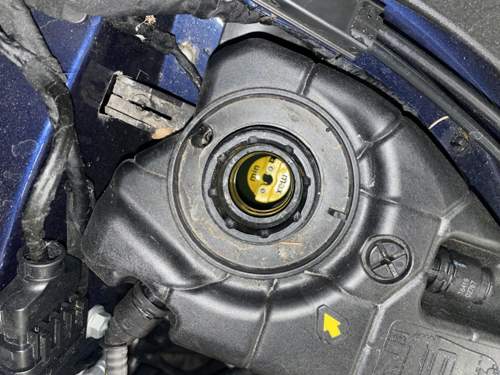

Themenstarteram 11. Februar 2021 um 23:01
Steinigt mich nicht, aber ich hab seit einer Weile beim Start die Meldung, ich soll Kühlmittel nachfüllen. Hatte ich bei den letzten drei Autos nie. Was ist da zu machen? Nur Wasser nachfüllen ist vermutlich grad nicht gut, oder?
Ich denke mal, es ist Frostschutz gemeint?

Seit einer Weile ist gut, die Meldung kommt meist immer, wenn es wirklich schon unter Minimum ist. Somit solltest du zügig handeln...
Und es ist Kühlmittelfrostschutz gemeint...
Bei den Temperaturen würde ich es auch nicht riskieren einfach Wasser aufzufüllen, sondern tatsächlich Kühler-Frostschutz und das auch nur pur...
Nicht Scheibenwischer Frostschutz ;)
Und vielleicht noch als Tipp, sowas macht man auch nur, wenn der Motor kalt ist...

Ja, es scheint bei 540i xD "Srans der Technik" zu seim. Ich hatte Vor-LCI und nun LCI und bei beiden müsste ich den Kühlmittel nachfühlen. Bei dem Vor-LCI in 50tkm sogar 2x. Und da ging jeweils gute 0,8l rein...

Laut BMW einfach verdampft!
Und ich habe inzwischen auch schon Aussagen seitens BMW gehört dass alles was bis 0,5 l auf ein Jahr aufzufüllen ist „normal wäre“.
Was es natürlich nicht ist...
Fakt ist...
auch bei mir musste aufgefüllt werden, und die Aussage meines Service Beraters war damals, sollte es zu einem Fehlerspeicher Eintrag kommen, sprich sollte sich der Sensor melden dass zu wenig Wasser im System ist, wird erst dann etwas umfangreicher geguckt und geprüft...
Füllt man aber immer wieder selber auf, so dass es gar nicht erst zu einem Fehler Eintrag kommt, wird wie auch in meinem Fall nur ein simpler Dichtigkeitstest gemacht...
Mehr nicht... :rolleyes:

Da sich bei dir das System gemeldet hat, liegt auch ein Eintrag vor, somit würde ich dies prüfen lassen... denn du musst bestimmt 0,8-1 l auffüllen um das System wieder auf normalen Stand zu bekommen. Und das ist meiner Meinung nach absolut nicht I.O. und gehört Überprüft...

Beim Diesel ist es dann oft das AGR Ventil, hatte ich beim F11 535D auch.
Beim G31 540D einmalig nachgefüllt und nicht wieder aufgetreten.
Man liest über AGR Probleme beim G31 wesentlich weniger nach meinem Eindruck.
Das Problem hatte ich auch im Sommer. Wenigstens für die 530d gibt es eine Rückrufaktion zu diesem Thema. Irgendein Kühler hat gerne mal Haarrisse und daher vierliert das System Kühlmittel. Wurde auf Garantie getauscht. Also zur Not einfach mal beim Händler nachfragen. Der Wagen war damals etwas über anderthalb Jahre auf und vorher komplett unauffällig ...
