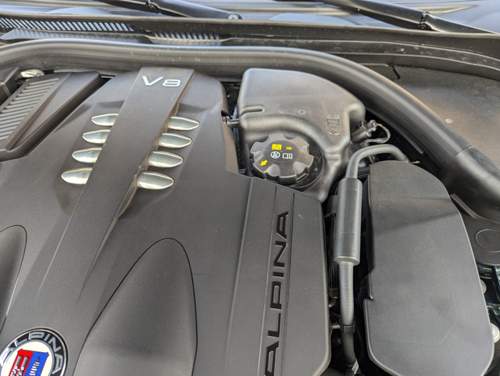

Moin ALPINA,
der S/N63-Motor (M5/M550i) hatte in seiner letzten Ausbaustufe (D) bis Ende 2022 ein Problem mit dem Ausgleichsbehälter des großen Kühlkreislaufes - also wenn Du vor der geöffneten Haube stehst hinten rechts. Das Kühlwasser tropft dann auf die Injektoren und die Zündspulen - die mögen das überhaupt nicht und müssen dann auch auf der kompletten Bank gewechselt werden. Ich hatte das bei meinem N63B44D auch. Erst wurde der Kühlwasserverlust als Neuwagen mit Luftblasen im System erklärt (mehrfach 600ml?), dann mit einer undichten Leitung vom Zylinderkopf zum Ausgleichsbehälter. Erst als ich dann mit verabschiedeten Injektoren nicht mehr weiter fahren konnte, gab es dann das neue Modell des Ausgleichsbehälters. Der hat dann so ein Überlauf-Silikonschlauch der zur Spritzwand drainiert. Die Sache mit den undichten Gummischläuchen/Schellen der Turbokühlung gibt es in der letzten Ausbaustufe (D) des N63 nicht mehr. Das ist jetzt alles Stahlflex. Ansonsten macht der N63 in der Ausbaustufe D, vorausgesetzt man fährt 10.000km Ölwechselintervalle und immer schön warm und kalt, keine Probleme mehr.
Viel Spaß mit dem wirklich tollen Triebwerk - leider dem letzten seiner Art.

Themenstarteram 23. Juni 2024 um 18:17
Moin Eddy,
Danke für die ausführliche Antwort.
Habe Mal ein Foto von meinem Kühlmittelbehälter angehängt.
Vermutlich habe ich die "problematische" Ausführung?
Dienstag habe ich Termin bei BMW, mal sehen was die sagen.

Moin Daniel,
leider kann man mit montierter Motorraumabdeckung nicht genau sehen, ob es sich schon um die geänderte Version des Ausdehnungsgefäßes handelt. Aber BMW wird Dir, wenn Du Sie daraufhin ansprichst, sicher eine Lösung anbieten.

Ich konnte bei meinem N63 (auch letzte Ausbaustufe) den Kühlwasserverlust einfach durch einen neuen Deckel für den Kühlwasserbehälter beheben, dort scheint das Wasser im heißen Zustand drüber verschwunden zu sein. Irgendwo hier im Forum ist das auch dokumentiert. Mein Teile und Zubehör Mann kannte das Problem auch schon und sagte ich soll einfach den Deckel tauschen, seitdem ist Ruhe.
Den Behälter habe ich allerdings auch auf dem Radar, ich habe hierzu -im Gegensatz zum S63 Behälter mit anderer Teilenummer- keinen Rückruf gesehen.
Grundsätzlich sieht man dem aber schon die Thermik an, er ist schon leicht nach braun degradiert. Beim Wechsel der Zündkerzen muss der eh ausgebaut werden, hier könnte man den auch einfach mal austauschen lassen, als präventive Wartung, selbst wenn es keinen Rückruf gibt.
