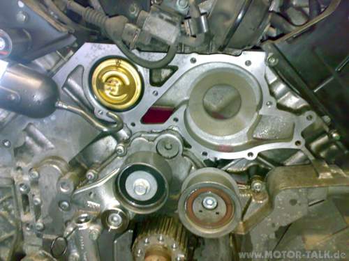

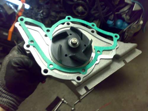

Ich würde sagen die Wasserpumpe ist im Arsch!
Themenstarteram 23. Februar 2012 um 16:17
Wo sitzt die genau?
Kannst das beschreiben?
Danke & Gruß

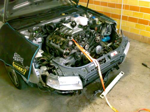

die Wapu sitz bei den V Motoren mittig zwischen den Bänken;) zum Wechsel muß der ZR entspannt werden -mit etwas Geschick geht das in Servicestellung -allerdings besteht immer die Gefahr das der Zahnriemen bereits mit Kühlmittel geflutet wurde...;) also lieber alles abmachen und gucken...;)
Perfekt,besser hätte ich nicht antworten können!:cool:
Themenstarteram 23. Februar 2012 um 19:24
Super, vielen Dank euch...
Das ist dann kein Drama, muss nur zusehen, wie ich die nächsten paar Tage so überstehe, nächste Woche wird die WaPu eh getauscht, da ich meinen Termin zum ZR Wechsel jetzt vorverlegen konnte :-)
