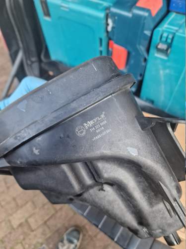

Schönen guten Abend aus dem sonnigen Süden in die Runde!
Folgende Sachlage gibt es zu melden:
a) Seit ca. 1 Jahr habe ich erst leicht und dann stärker Kühlmittelverlust, welcher sich durch Flecken am Boden und immer auf der Fahrerseite zeigte
b) Gleichzeitig mit diesem Kühlverlust hatte ich Ölverlust ebenfalls durch Flecken am Boden zu sehen
c) Kurz davor habe ich eine kleine Revision incl. der Wasserpumpe durchführen lassen welche dann wohl zu einem Nachfüllen des Kühlmittels (mehrere Liter) führte
d) In den letzten Wochen wurde der Kühlmittelverlust immer mehr und die Werkstatt diagnostizierte das Doppelrohr zur Standheizung (s. mein Beitrag hier: https://www.motor-talk.de/forum/oelverlust-nur-wo-t5255820.html?page=1)
e) Dieses Doppelrohr wurde letzte Woche für 450 € mit Arbeitszeit getauscht. Laut Werkstatt sei jetzt alles in Ordnung da mit Druck geprüft
f) 5 Km später nachdem ich das Fahrzeug aus der Werkstatt geholt habe lief das Kühlwasser wieder auf den Boden mit einem großen Fleck - Verdacht der Werkstatt ist jetzt der Ausgleichsbehälter - warum der nicht vorher geprüft wurde ??????????
In den letzten Tagen musste ich nach jedem Tag am Morgen ca. 100-200ml Külmittel/Wasser nachfüllen. Immer danach wenn ich das Auto abstellte tropfte sofort wieder Kühlmittel raus.
Kühlmittel wurde von mir immer am Morgen in kaltem Zustand nachgefüllt. Der Kühlwasserstand war immer unterhalb von minimal aber nie weiter unten. Habe dann wieder bis auf max. aufgefüllt (Original Kühlmittel BMW):
So und nun kommts: heute habe kein Kühlmittel nachgefüllt, weil über nacht nichts mehr auf dem Boden war - sind ja nur ca. 200-300ml somit kein Problem auch damit zu fahren. Nach ca. 10 km im Stadtverkehr angehalten ein paar Minuten gewartet und den Deckel vom Ausgleichsbehälter vorsichtig entfernt. Siehe da der Kühlmittelstand war knapp über maximal........! Und viel wichtiger kein Verlust mehr...... wie kann das sein? Auch der Bereich unter dem Ausgleichsbehälter war nun zimlich trocken, in den letzten Tagen nach dem Nachfüllen immer nass! Es geht weiter - es waren auch keine Ölflecken mehr auf dem Boden obwohl seit einem 1 Jahr nach jeder Nacht ein wenig da war.
Heute habe ich mich mit einem Nachbarn unterhalten und ihm das Problem geschildert. Dieser meinte sofort da sei wohl falsches Kühlmittel drin, welches nicht Herstellervorgaben entspricht und somit falsche Werte vorgaukelt im Hinblick auf die Ausdehnung bei warmen Zustand. Die chemeische Reaktion wäre wohl nicht in Ordnung! Dieses Problem könnte auch Undichtigkeiten am Motor zur Folge haben z. B. Ölverlust!
Was meint Ihr dazu, könnten meine Probleme (Kühlwasserverlust und Ölverlust) tatsächlich mit einem falschen Kühlmittel zusammenhängen? Was verursacht falsches Kühlmittel im Motor, vor allem bei einem so empfindlichen wie dem N62!
Für Ihre Mithilfe im Voraus besten Dank.

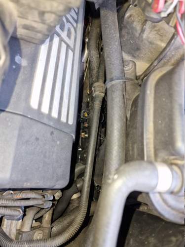

Ich hatte ein ähnliches Wasserverlustproblem an meinem 4.8i (mit Standheizung ab Werk).
Komischerweise verlor der Wagen nicht immer Kühlwasser (anfangs hatte ich auch noch die Hoffnung,
dass es sich nur um durch die Klimaanlage generiertes kondensiertes Wasser handelt, leider
war das Wasser etwas glibbschig und hatte Eigengeruch = Kühlwasser).
Nach diversen Kontrollen hatte ich die Regelmäßigkeit beobachtet, dass der Wagen
mehrere Tage tropft (ohne Motorbetrieb, also bei langen Standzeiten), wenn ich zwischendurch
den Kühlwasserbehälter zwecks Wasserstandskontrolle öffne.
Letztlich war es das bereits in diesem Thread erwähnte Doppelrohr der Standheizung.
Eine Schwelle war undicht (siehe Foto). Für Überprüfung/Austausch musste ich einige
Verkleidungen am Unterboden und die fahrerseitige hintere Radhausschale
demontieren (lästige Arbeit, vor allem wegen der plastikvernieteten Kotflügelverbreiterungen).
Die Schelle selbst ist laut BMW-Teileliste nicht einzeln austauschbar, deshalb
tauscht BMW dann das ganze Doppelrohr für insgesamt knapp 500 Euro aus (siehe
obige Schilderung des Thread-Erstellers). Ich habe die Schelle nach hinten geschoben und
dann eine neue Schraubschelle zur Abdichtung verwendet.
Bezüglich der Kühlflüssigkeit führenden Rohre/Schläuche
fand ich es insgesamt auffällig, dass an nahezu allen mit Schellen
abgesicherten Komponentenübergängen ausgetrocknete (Kühlwasser)kondensatreste
sichtbar waren.
Als Anregung für die weitere Suche: Der Kühlwasserbehälter reisst wohl auch gerne mal.
Zu dem Foto: es zeigt den Wasserverlust
nach den ersten Wackelversuchen an der als defekt vermuteten Doppelrohrschelle,
aufgenommen im senkrechten Format.

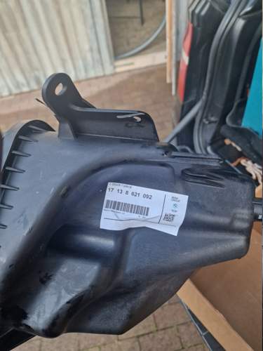

Es lag wohl am Kühlmittelbehälter bzw. dem zuführenden Schlauch. Haben zumindest beides getauscht. Materialkosten ca. 80 €.
Mom. scheint alles dicht zu sein.
Allerdings gab es zwischen dem neuen und dem alten Behälter einen Unterschied in der Höhe der min. u. max. Markierung (gelbes Plastik). Dieses gelbe Plastikteil war beim alten Behälter höher als beim neuen. Heißt man muss wohl in den neuen Behälter weniger einfüllen!
Warum wohl das? Vielleicht hat ja einer eine Idee?
Ansonsten ist das Thema hoffe ich beendet.

Wieder Kühlwasserverlust, vor allem wenn das Auto mehrere Tage steht. Da ich noch meine vordere Plastik-Verkleidung weg habe weil ich alles unten mit Bremsenreiniger gesäubert habe, kann ich jetzt besser erkennen wo es alles kommt.
Das Kühlwasser mit einer größeren Lache war im vorderen rechtseitigen Bereich (Beifahrerseite). Komisch war auch, dass das Wasser auf dem Boden mit einer Art Kristalle versetzt war. Wenn ich fahre und das Auto in warmen Zustand abstelle und nach 15-30 min. wieder fahre keine Lache. Steht das Auto aber mehrere Tage in der TG dann Lache.
Wenn dann das Kühlwasser über den Behälter auf min. oder knapp unter minimal absinkt, kommt fast kein Wasser mehr raus also nur noch minimale Lache.
Und nun?
muenchen-connect
Naja, rechts ist insofern gut, da es dort nicht viele Verursacher gibt. Wenn die Austrittstelle nicht sichtbar ist, dann hast sehr wahrscheinlich einen Haarriss im Wasserkühler oder im Automatikkühler. Ist eines der beiden Teile unten feucht oder weiß? Sicher, dass der Fleck aufm Boden Kühlwasser ist? Sicher kein Scheibenwaschwasser?
Hatte mal ein ähnliches Phänomen mit Haarriss. Im heißen und kalten Zustand war nichts zu finden, nur während der Abkühlphase in einem festen Temperaturbereich lief die Suppe raus.
Aber Rechts ist m.W. nix außer Getriebe- und Wasserkühler.
Das mit dem Absinken war bei mir übrigens auch so, da der Haarriss ganz oben war. Würde also stark zum Haupt Wasserkühler tendieren. Der kostet im übrigen nicht die Welt von Hella.
