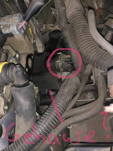

Guten Abend. Möchte Kühlmittel Temperatursensor bei meinem Fahrzeug austauschen weiß jemand wo die sitzt ich habe es nicht gefunden. Peugeot 407 Bj2008. Danke Grüße

Der Sitz im Thermostatgehäuse. Bei den Benzinmotoren ist dieses in Fahrtrichtung links am Motor installiert. Dort wo der dicke Schlauch zum Kühler nach vorn geht. Kommt man direkt von oben ran. Ob das bei den Dieselmotoren identisch ist bin ich mir gerade nicht sicher.

Bin ich hier richtig, kann ich den Sensor einfach abziehen?
Ja das ist er. Stecker ab. Den neuen Sensor mit aufgeschobenen 0-Ring bereit halten. Kühlmittel kalt. Ausgleichsbehälter mal kurz öffnen damit kein Druck drauf ist, dann aber wieder schließen. Alten Sensor schnell raus ziehen, dabei acht geben das der 0-Ring mit draußen ist. Neuen rein. Stecker wieder drauf. Motor anlassen und über das Entlüftungsventil am Thermostatgehäuse das System entlüften.

Hilf mir noch bitte mit Entlüftungsventil welche ist das? werde ich jetzt machen bevor es regnet:)
Themenstarteram 21. Juni 2021 um 13:41
Linke Ventil
Das mit der blauen geriffelten Kappe im Bild ganz links. Einfach etwas lockern. Bitte auf keinen Fall ganz abdrehen. Wenn es runter fällt ist das ein Problem.

Ok habe es geschafft super. Ventil habe ich 2-3 Umdrehung aufgedreht ungefähr 30sec beim laufenden Motor reicht das aus zum entlüften.
Na wenn ein wenig Kühlmittel dort ausgetreten ist, dann ist das ausreichend.
