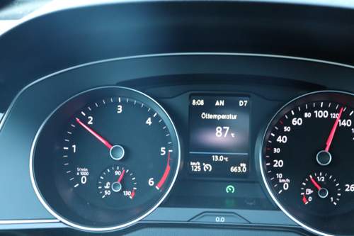

Moin,
ich konnte schon ein paar mal beobachten, dass die Wassertemperatur meines Passat auf knapp über 90°C steigt und dann wieder abfällt um bei 90°C zu verharren bis ich den Wagen abstelle.
Ist dieses Verhalten bekannt?
Sind das Müdigkeitserscheinungen des Thermostaten?
(Es handelt sich um einen Passat B8, 110 kW 2.0 TDI DSG, Standheizung, EZ 08.2018, ca. 135.000 km)

Deine Wasserpumpe ist defekt. Bemüh mal die Suche, wurde schon x-Mal thematisiert

Ich frage mich ob es das tatsächlich die Wasserpumpe sein kann.
Der Fehler ist nicht sicher reproduzierbar, selbst bei 40 km zügig über die Bahn mit knapp 130°C Öltemperatur hat die Nadel stur bei 90°C verharrt.
Bislang ist mir das nur 2-3 mal aufgefallen innerhalb der letzten drei Monate, unabhängig von der jeweiligen Lastsituation (Schubbetrieb Landstraße und Autobahn 130 km/h per ACC)
Die Wassertemperatur war nie höher als 100°C, das ganze war nach einem kurzen Moment vorbei.
Nur das letzte mal lag zufällig die DSLR auf dem Beifahrersitz, sodass ich es dokumentieren konnte.

Die analoge Anzeige der Kühlmitteltemperatur ist nicht der tatsächliche Wert. Erst ab 105 oder 110 Grad geht die Nadel über 90.
Die Wasserpumpen können irgendwann anfangen zu klemmen. Zumindest der tolle, neue Mechanismus zum abschalten kann es. gib einfach Wasserpumpe in die Suche ein und du findest viele Themen zu dem Problem.
Sobald sich die der Zeiger der Kühlmitteltemperatur auch nur einen mm rechts von 90 Grad befindet, ist was faul. Wie schon geschrieben, zeigt die Anzeige nicht die tatsächliche Temperatur an.
Ich traue mich wetten, dass bei dir der Abschirmring der WaPu hängt.

Ich fahre zwar einen Golf, hab aber auch den 2.0 TDI mit 110 KW und auch dieselben Symptome wie du gehabt. Ging kurz auf über 90°, dann wieder runter auf 90° und blieb auch da. Bei mir war es das Thermostat, das zu spät öffnete!
Seit dem Wechsel vor 1,5 Monaten habe ich Ruhe. Alles wie vorher.

Bei mir hab ich leider das gleiche Problem. Hin und wieder mal schwankt die Temperaturanzeige von 90 zum ersten Strich rechts und dann wieder zurück. Manchmal für 1 km, dann steht sie wieder wie fest genagelt auf 90 bis zu Ende der Fahrt nach 100 km.
Wie herausfinden (lassen) ob es wirklich die Wasserpumpe ist? Der Fehler tritt ja nicht bei jeder Fahrt auf, das das abziehen des Steckers der Pumpe hilfreich wäre.
Blind die Pumpe tauschen lassen? Bei der Laufleistung dann gleich mit neuen Zahnriemen und Spannrolle? Um dann feststellen, das es nachher doch was anderes ist? Wie Thermostat oder in einem anderen Thread wurd ein Sensor genannt. Das wäre dann sehr ärgerlich.
