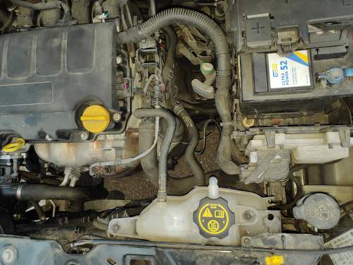

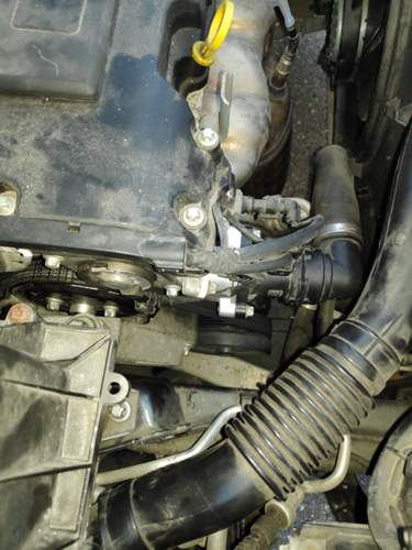

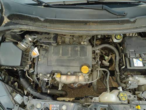

ich habe folgendes Problem:
Die Wasserpumpe unseres Corsa E, 1.4, 90PS, Bj 2017 war undicht. Ich habe die Pumpe ersetzt durch eine Pumpe des Herstellers HEPU. Vor dem Einbau der neuen Pumpe habe ich das Kühlsystem ein bisschen durchgespült mit dem Gartenschlauch.
Auf jeden Fall wird jetzt leider die Innenraumheizung nicht mehr warm. Der Zylinderkopf war schon so heiss, dass man ihn nicht mehr berühren konnte - ich habe den Motor dann gleich wieder abgestellt, weil ich Angst habe, dass im Bereich der Pumpe vllt soviel Luft im System ist, dass diese nicht fördert.
Es waren auch nciht alle Schläuche warm. Ich glaube, dass nur einer der Schlauche zur Innenheizung leicht warm war und der andere kühl.
Beim Auffüllen des neuen Kühlmittels stand das Fahrzeug leider nicht eben sondern auf einer schiefen Ebene (Kofferraum tiefer als Motor). Die einzige Entlüftungsschraube die ich gefunden habe ist auf der beifahrerseite des Kühlers, ganz oben. Laut "So wirds gemacht" gibt es eignetlich am Ausgleichsbehälter eine Entlüftungsschraube - diese existiert bei unserem Corsa aber irgendwie garnicht.
Hat jemand einen Tipp für mich? Ich weis leider nciht, ob die Innenraumheizung davor funktioniert hat, da ich die ewig nicht benutzt habe. Kann man evtl zusätzlich entlüften, indem man den Kühlmitteltempsensor rausschraubt?

Ich hänge hier mal noch drei Bilder des Motorraums bzw. der Verschlauchung an.

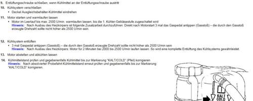

@RaphoZ
Anbei die Anleitung.
Kuehlsystem-entlueften

Das Problem war anscheinend folgendes: Das Auto darf NICHT SCHRÄG stehen beim Befüllen des Kühlsystems. Das Auto stand an einer steilen Einfahrt - Motor oben. Obwohl ich in "schräger Position" beim Befüllen die Entlüftungsschraube am Kühler (Kühler Beifahrerseite) geöffnet hatte bis blasenfreies Wasser rauskam, wurde die Innenraumheizung nicht warm. Der Motor war schon ziemlich heiss, als ich das bemerkte.
Habe das Auto dann auf die Ebene gestellt. Am nächsten Tag war etwas weniger Wasser (ca 2cm) im Kühlwasserausgleichsbehälter. Habe nochmal den Kühler entlüftet durch Öffnen der Schraube, Motor gestartet und die Heizung ist sofort warm geworden. Ich habe auch noch an den Kühlwasserschläuchen rumgedrückt - vielleicht hatte das auch noch einen Effekt.
