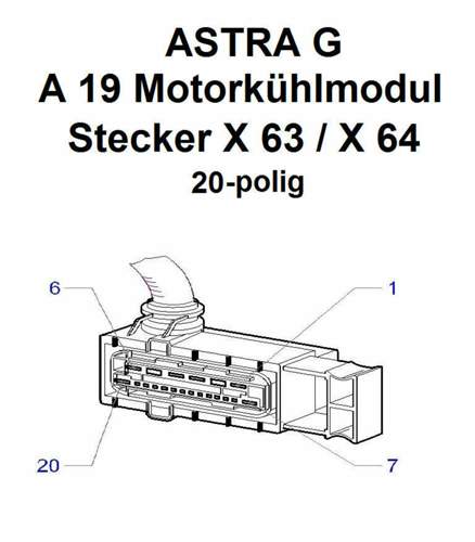

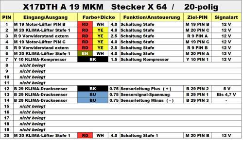

Das Einschalten der oder des Lüfters macht das MKM ( MOTORKÜHLMODUL, )
MKM = Steuergerät zur Lüfterschaltung bei erhöhter Motortemperatur und KLIMA-Betrieb.
Sitzt im Radkasten Fahrerseite.
Siehe Bild 2
Der schwarze geriffelte Kästen.
Hier mal die beiden Stecker abziehen und Kontakte auf Korrosion prüfen.
Es gibt oft korrodierte Steckkontakte durch eingedrungene Feuchtigkeit.
Sicherungen auch im Innenraum ersetzen.
Rausziehen und neue Sicherungen einsetzen.
F 39 UND F 40
Bei entfernter Sicherung und ZÜNDUNG AN muss die MKM-Leuchte im Tacho brennen .
Symbol : Kühler mit Zahnrad
Ausbau / Einbau MKM mit Steckerausbau :

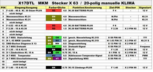

Weißt du was die 4 Spannungseingänge an Pins 7, 14, 15 und 20 genau versorgen?
Welcher ist für die Kontrolllampe zuständig?
Pin 20 wird wohl nur bei Klimaanlage belegt sein.
Da hier gar nichts mehr geht, tippe ich eher auf eine fehlende Masse.

Ich denke Du meinst den Stecker X 63 .
Alsoooo:
*PIN 7
dürfte klar sein :
Spannungsversorgung Kl.30 Dauerplus durch F 39
*PIN 14
Spannungsversorgung Kl.15 ZÜNDUNGSPLUS durch F 35
*PIN 15
Spannungsversorgung Kl.15 A ZÜNDUNGSPLUS ausser bei aktivierter Kl.50 = Startvorgang.
Ohne Sicherung direkt von Klemme U des Zündschlosses.
Kl.15 A dient zum Abschalten hoher Stromverbraucher beim Startvorgang zur Entlastung der Batterie.
* PIN 20
Spannungsversorgung Kl.15 ZÜNDUNGSPLUS von F 40
Der PIN 11 BRAUN/BLAU schaltet die MKM-Leuchte an.
Einfach mit Masse brücken,dann müsste die MKM-Leuchte brennen.
Hallo BlackyST170,
Sicherung F35 war der entscheidene Hinweis. Diese Sicherung war aus welchen Gründen auch immer nicht im Slot F35 eingesetzt.
Sicherung F35 rein und schon brannte die gelbe Kontrollleuchte im Cockpit und ging dann auhh gleich wieder aus. Ich habe den Motor im Leerlauf drehen lassen und beiden Lüfter sprangen nach einer gewissen Zeit an und liefen so wie es sein soll. Alles bestens.
Vielen Dank an alle, die sich an der Fehlersuche beteiligt haben. Ich habe viel über mein Auto gelernt. Schon komisch, dass mir nie aufgefallen ist, dass die gelbe Kontrolleuchte nicht angeht, wenn man die Zündung einschaltet. Egal, nun ist alles gut und ich wünsche allen einen schönen Restsonntag.
