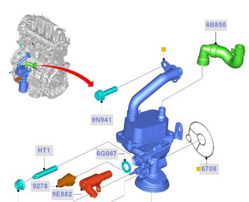

Wie ist es dir aufgefallen? Wie viel Wasser verliert er? Gibt es Pfützen unter dem Auto oder sieht man im Motorraum irgendwo eine Stelle die leckt? Informationen zum betroffenen Fahrzeug wären auch nett. Nicht jeder Motor ist gleich oder hat die selben Macken. Ansonsten artet das Ganze schnell in Glaskugellesen aus.

Schau mal auf deinen Kühler von vorne rechts vor dem Lüfter. Hier wirst du wohl getrocknete Kühlmittelreste in roter Farbe auf dem Radiator vorfinden. Nicht viel, aber stetig. Das ist ein bekanntes Thema beim Ford.
Entweder neuen Kühler auf Garantie verbauen, oder so machen wie ich:
Liqui Moly Kühlerdicht kaufen und rein damit. Hält bei mir bereits 2 Jahre.
LM verklebt die Leitungen und Wärmetauscher von innen nicht(!), sondern hat ein Glitter in der Flüssigkeit, was sich wie kleine Schuppen vor die Austrittstelle fächert und abdichtet. Das hält solange, bis du die Kühlflüssigkeit wechselst, was man aber grundlos so gut wie nie macht.

Da wird wohl nur abdrücken beim freundlichen helfen wenn du wissen willst ob es nach draussen flöten geht.
Mit etwas Glück ist nur der Kühler undicht. Bei Mondeo/Galaxy/S-Max ist das relativ häufig. Man sollte es am Kühler schon sehen können.
Hier Bilder, wie das da ausschaut:
https://www.motor-talk.de/.../kuehlwasserverlust-t6288781.html?...
