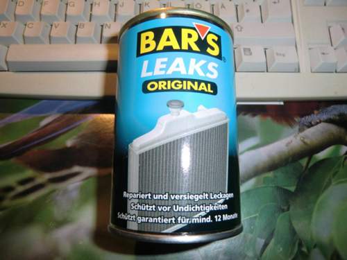

Wie wärs mit Kühlerdichtungsmittel.
Wie wäre es, wenn erstmal die Ursache geklärt wird?
Kühlerdichtungsmittel hat in KEINEM Auto was zu suchen!
Entweder man macht es gescheit sucht den Fehler und behebt diesen oder man lässt es sein!
Ich habe beste Erfahrungen damit gemacht und Ihr könnt Tun und lassen was Ihr wollt.
Es ist in jedem Fall erst mal das Mittel mit dem geringsten Kostenfaktor,
@conny-r schon klar... wenn die undichte Stelle am Kühler wäre\ist könnte man sich zur Not "auf die Schnelle" (zB. im Italienurlaub) damit retten. Wenn aber tatsächlich ein Riss (Wasserkanal) im ZK sein sollte, dann bringts nix (spreche aus eigener Erfahrung). Zudem würde ich immer die Methode "Fehler suchen\u. richtig beheben" bevorzugen - bevor ich auf gut Glück so ein "Wundermittel" in den Ausgleichsbehälter reinschütte... Zunächst muss die Ursache für die Inkontinenz gefunden werden!!!

Der TE hat sich auf Zylkopfd. bezogen und da habe ich mit Dichtungsmittel problemlos weitere 40.000km
abgespult.
Ich habe das gleiche Problem bei meiner A-Klasse 170 D: im letzten Jahr wurde der Zylinderkopf neu aufgesetzt (mit schleifen und abdichten); bis vor 1 Monat war alles ok; jetzt verliere ich auf ca 100 km einen 3/4 Liter Kühlwasser- eine Antwort fehlt mir von Mercedes bis heute immer noch.
Ich werde niemals mehr einen Mercedes kaufen- auf jeden Fall keinen Diesel- mit diesen
Kühlerdichtmittel arbeiten auf Basis von Oxidation. Also durch rosten.
Um zu rosten benötigt ein Kühlerdichtmittel die Elemente Metall, Wasser und Sauerstoff. Eisen und Wasser findet man im Kühlsystem vor. Sauerstoff tritt logischerweise nur an der undichten Stelle in das Kühlsystem ein. Folglich wird an dieser Stelle die Undichtigkeit " zurosten"
Wie oben erklärt kann Kühlerdicht somit nur an metallischen Undichtigkeiten wirken.
Schläuche, Dichtringe, Kopfdichtungen, oder gar bwegliche Teile, wie Wasserpumpe / Thermostst werden nicht dicht.
Glücklicherweise nicht.
Ich glaube jetzt wird klar warum das Zeug auch Kühlerdicht heisst.
Denn Prinzipiell kann es nur dort richtig wirken.
Fazit:
Erst die Ursache finden.
