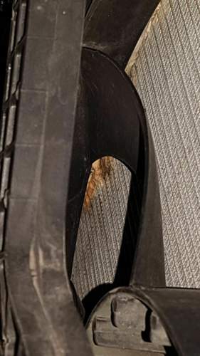

mein D OPC bj2014 70tkm verliert Kühlwasser.
Opel füllte eben beim Batterietausch nach und sagte ich soll mal Pappe drunter legen beim Parken und beobachten.
Kaum zuhause sehe ich das die halbe Garage voll ist. Überall orangene Flecken. Zum einen viele direkt unter dem Behälter und seltsamerweise auch auf der ganz anderen Seite wenige also rechts vorne aus Fahrersicht... Ich achtete da noch nie drauf also keine Ahnung von wann die sind..
Kühlflüssigkeit ansich sieht Top aus. Nichts schwarzes drin.. Der kleine hatte im April seine letzte Inspektion (immer bei Opel). Die letzte war die teure 6. mit dem Rippenriemen-Ding.
Jemand ne Idee? Wo könnte ich schauen?
Bitte nicht Zylinderkopfdichtung
lg

Wir können hier leider nur raten. Das beste wird wohl sein, in die Werkstatt fahren die das mit der Pappe gesagt hat und mal auf die Bühne nehmen um zu schauen ob etwas lokalisiert werden kann. Vorher aber bitte nochmal auffüllen nicht das du zuwenig drin hast und dir größere Probleme verursachst.
Habe Termin für Mittwoch.. bin mal gespannt..
Denke überdruck-test falls man nichts direkt sieht?
1 std nach dem abstellen war eben nichts zu erkennen. weder drunter noch im Motorraum.. Öldeckel sieht übrigens 1A aus. Wie ein geölter Babypopo mit Migrationshintergrund
Nach Besuch beim FOH: nichts. beobachten...
Das Auto stand nun 2 Tage seit dem Batteriewechsel und fuhr nur 7km. In der Zeit: nicht ein Tropfen irgendwo verloren. Sah auch nichts in der Garage auf der Pappe die ich drunter legte.. Denke inzwischen das die vielen Flecken dort alt sind und gar nicht von mir. Die sind nämlich überall also vorne und hinten in der Garage. Da ich aber IMMER nur rückwärts einparke können die hinten kaum von mir sein.. seltsam!
Der Motor wurde nur von aussen inspiziert. Ich suchte und tastete da auch schon seber herum - nichts feucht. null..
Ich solls nun beobachten und sobald wirklich was verloren geht gleich hin. Dann wird irgendein Gas eingefüllt und so.. Mal sehen..

Zum Kühlflüssigkeitsverlust: Anständig warm fahren und dann beobachten. Meist sieht man es von unten besser/leichter.
Vielleicht gibts ja beim Corsa auch so einen guten Ausgleichsbehälter wie im Astra J? Oder kleine Marderbissspuren an Schläuchen die nur bei anständig Druck durchlässig sind?

habe da so einen verdacht........... evtl. wurde das beim letzten service 04/2020 gar nicht aufgefüllt........ dann wäre der "verbrauch" für knapp 2 jahre wohl ok. öl verliert der kleine übrigens NULL.. d.h. nach nem jahr noch exakt genau so viel da wie nach dem service..
