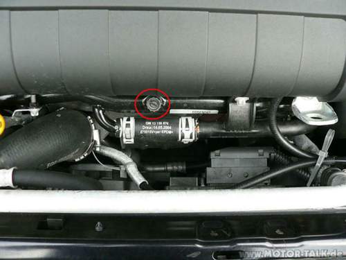

Gibt es am Kühler irgendwo ein überdruckventil?
