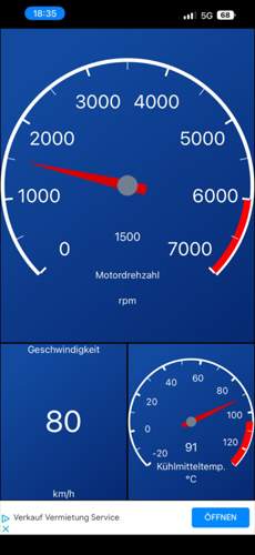

Ja Betriebstemperatur wird erreicht also Motor Kühlmitteltemperatur kommt auf seinen Temperatur

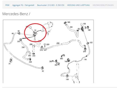

Suche mal nach dem Teil (NR.10) und check' mal ob die überhaupt läuft. Es kann sein, dass es nun defekt ist, wenn es Luft gezogen hat.
