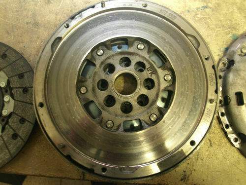

Original geschrieben von sonic107
Hallo Labrador,
vielen Dank für die überzeugende und erfreuliche Antwort. Vielen Dank auch an die Anderen.
Schau dir mal die von mir angehängten Bilder von der Kupplung eines Kuga an und dann wirst Du erkennen, das diese keine "Spielzeuggröße" hat.
Also keine Bange ..............:D
Labrador

Themenstarteram 16. Oktober 2012 um 7:20
Ja, sieht ordentlich aus.
Danke für die Bilder.
