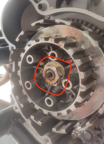

Bei meiner Mondial HPS 125 (Baugleicher Motor wie RS 125) vom Baujahr 2018 hat sich folgendes Problem aufgezeigt.
Nach herumschrauben am Kupplungshebel und am Ausrückhebel gehen diese nicht mehr in ihre Ursprungsposition zurück nach loslassen des Kupplungshebels.
Da ich eigentlich keine Ahnung von Motoren habe, habe ich mich auf die Suche nach Tutorials gemacht. Ich habe aber nichts gefunden, dass mich weiterbringen würde. Somit habe ich die Kühlflüssigkeit und das Öl entleert und den Motor geöffnet um zu sehen, wie der Mechanismus funktioniert. Im angefügten Bild ist der Punkt an dem der Ausrückhebel ansetzt umkreist.
Hatte schon einmal jemand das gleiche Problem, oder kann mir sogar sagen, wie ich vorgehen muss und was einen Austausch nötig hat.

Warum hast du am Kupplungshebel "herum geschraubt"? Gab es vorher schon ein Problem mit der Kupplung? Wenn der Hebel nicht mehr zurück kommt, sind die Federn gebrochen. Kommt mal vor, aber nie alle gleichzeitig. Selbst wenn nur eine kaputt ist, müssten die verbleibenden Federn den Korb wieder spannen.

du hast wahrscheinlich beim rumfummeln an der Kupplungsbetätigung die Übertragung ausgehängt oder beschädigt. In den Kupplungsdeckel geht eine Welle in deren Ausleger du oben den Nippel vom Kupplungszug einhängst. Diese Welle hat am unteren Ende eine `Gabel` die den Kupplungsausrückpilz an seinem Ende greift. Dieser Pilz will nach loslassen der Kupplung wieder in seine Ausgangsposition zurück und nimmt Zug und Kupplungshebel mit. Die Kraft kommt von den Kupplungsfedern.
Kontrolliere die angesprochene Gabel von der Welle. Ist augenscheinlich alles ok musst du wahrscheinlich alles nur wieder korrekt zusammen bauen. Der Kupplungszug benötigt natürlich eine korrekte Einstellung.

Erstmal vielen Dank für den Tipp mit den Kupplunsfedern, werde es ausprobieren.
An der Kupplung herumgeschraubt habe ich, da ich am Normalen zug keine Spannung mehr aufbauen konnte und der Hebel erst ab ca. 1cm Zug angefangen hat zu greifen. Habe ihn danach am nächst Logischen Ort versucht nachzuziehen. (Siehe Explosionszeichnung Roter Kreis) Habe es wahrscheinlich mit dem Nachziehen übertrieben, da ich den Kuipplungshebel exakt auf Hebelanschlag gezogen habe, sodass er zu ziehen beginnt wenn er nach hinten gezogen wird.

Zeig mal ein Bild vom Teil Nr 10

Werde es überprüfen. Bin ich richtig in der Annahme, dass dies Bauteil Nummer 1 auf der unten angehängten Explosionszeichnung ist oder meinst du vielleicht eines das Auf der Kupplungszeichnung zu sehen ist.

Es wird mit der Zugübertragung zu tun haben, also dieser Exzenterhebel, der auf die Stange wirkt.... da irgendwo liegt der Hase im Pfeffer. Normalerweise hat dieser Exzenterhebel, an dem der Zug eingehängt ist, eine Rückholfeder....

Meine Bauteil Nr 10, nicht 1. Die 1 ist die Schaltwelle.
Danke für den Hinweis. Kannst du mir sagen, wo die Nr. 10 Anhängen soll?
Ich versuche den Ganzen Weg der Kupplung bis zur letzten Schraube zu verfolgen.
Ich weiss zwar, wie das Bauteil Aussieht, kann es aber nicht auf der Explosionszeichnung sehen oder ist es auf der der Kupplungszeichnung zu sehen?
Nr 11 wird an Nr 10 oben befestigt. In Nr 11 wird der Zug eingehängt. Nr 10 greift mit dem unteren Ende den Kopf vom Zugpilz. Wird jetzt der Kupplungshebel betätigt zieht man über den Zug an Nr 11. Nr 11 dreht dann die Nr 10 um seine Achse. Nr 10 nimmt beim drehen den Druckpilz mit und zieht die Druckplatte vom Kupplungspaket weg.

Ist der "Hebel 11" auf der "Welle 10" verdreht, das die Position nicht mehr passt, um die Kupplung zu betätigen?
Wurde der Hebel gelöst?
