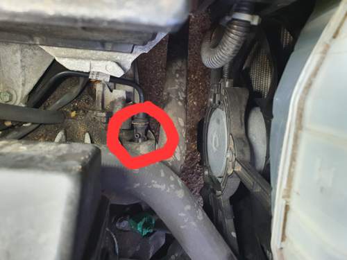

Ich musste gerade feststellen, dass unten am Getriebe bei dem Nehmer nur ein Nippel ohne gewinde etc ist! Wie soll ich denn da entlüften? :=(
Gruß Christian
Foto?
@bmw zabel schrieb am 10. September 2022 um 10:29:36 Uhr:
Der Nippel ist das...Und der ist fest verbunden also ein Kunstoffteil!
Richtig, verbunden mit dem hydraulischen Zentralausrücker. Wenn Du die Kupplung betätigst mal durch eine 2 Person entweder betätigen lassen oder nachsehen lassen ob dort Bremsflüssigkeit austritt. Ich bin der Meinung, dort müßte ein Entlüftungsnippel dran sein, der scheint abgebrochen zu sein bzw fehlt dort.

Tatsächlich entlüften sich das System von selbst! Wichtig ist nur, dass der Ausgleichsbehälter der Bremsflüssigkeit ganz bis oben gefüllt ist. Der Überlauf zum Geber ist ganz oben am Behälter!
Danke für die Rückmeldung. Das kann ich jetzt auch so bestätigen. Falls man die Flüssigkeit im Nehmerzylinder bzw. im Verbindungsschlauch zwischen Nehmer- und Geberzylinder wechseln möchte kann man das dennoch über das Ventil machen. Es ist geöffnet wenn der Stecker am Nehmerzylinder nur etwas herausgezogen wird.
