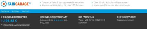

Lohnt sich der Tausch der Kupplung bei 267000 km noch?
Habt Ihr eine Ahnung, was das kostet?
Fahre einen V60 D4 von 2012.
Danke im voraus :)

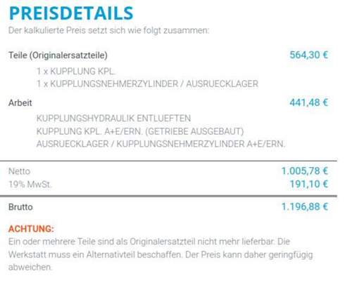

Hab bei Megadenzel/Volvo Partner in Wien in 01/2023 dafür vor Rabatt 4300.-€ gelöhnt
Getauscht wurden komplette Kupplung mit Nehmer, ZMS und das kurze Hydraulikrohr von außen am Getriebe zum Nehmer.
Angeblich wurde auch der hintere Simmering getauscht, spiegelt sich aber auf der Rechnung nicht wider…
Auto hat noch ein ca. Wert von 6000
Die Teile kosten ca 500 bis 600€
Selber wechseln wäre auf jeden Fall rentabel.
Ansonsten mal eine Angebot machen lassen.

Mehrere Angebote einholen- auch / erst recht in freien Werkstätten…
Gruß Didi
Das sollte jede freie Werkstatt hin bekommen.
Die Teile sind ja nicht teuer und das ganze ist an einem Tag gemacht.

In ner freien Werkstatt mit Luk oder Sachs Teilen ist das sicher deutlich günstiger
Bitte nicht pfuschen. Das muss anständig gemacht werden, mit Simmerring, ZMS usw. Das ist leider sehr viel Arbeit.
Das Einzige, wo man sparen kann ist das Material. Kostet im Nachbau ca. 1000€ - aber wir gesagt, eine feste Schrauberei - ich brauch 2 Tage dafür.
Nachbau ist im Endeffekt aber OE - LUK sollte das sein, da kostet das ZMS im Nachbau alleine 600€
