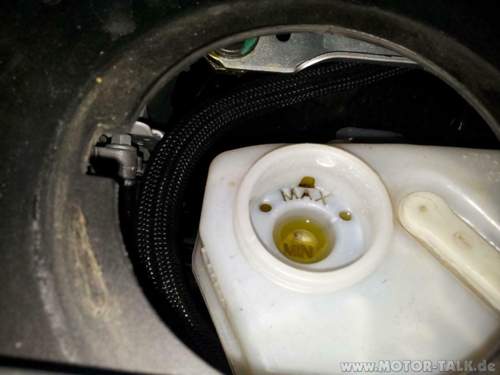

Hallo nochmal,
nachdem das nun auch nach Prüfen der Bremsflüssigkeit immer noch ab und an auftritt...
Vielleicht messe ich ja falsch, bzw. lese den Füllstand falsch ab. :-)
So sieht der Messbehälter von innen aus (siehe Bild).
Es tritt wie gesagt nicht immer auf, nur ab und an. Ich kann es zwar nicht beschwören, würde aber sagen, dass es in kaltem Zustand weniger bis gar nicht auftritt, eher wenn er warm ist.
Ist der Behälter ggf. nicht voll genug?
Kann es ggf. doch was anderes sein? Der Wagen hat zwar erst 16.000km runter, aber man weiß ja nie...
Die Werkstatt hat das abgetan mit dem Spruch "das machen bei dem Drehmoment alle Autos"...

Der eine Kundendienstleister bei meinem Händler meinte ja nur, es sei eben so. Voll normaaal... Na super...
