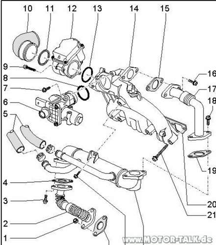

Hallo - ich möchte gerne die Kurbelgehäusentlüftung bzw. die Kurbelgehäuseabdeckung ausbauen aber ich bekomme sie nicht ab. Kann mir bitte jemand erklären wie ich die abbekomme? Motorkennzahl ist BRB. Sie verklemmt beim herausnehmen an der linken Seite beim Turbo. Vielleicht hat dies ja schon mal jemand gemacht und kann mir einen Tip geben ohne dass ich den halben Motor demontieren muss. Ausbauen möchte ich sie deshalb weil bei Standgas bzw. auch beim Gasgeben am Entlüftungsrohr wenig bis gar nichts an Druck zu spüren ist (zudem raucht er total viel weißen Rauch hinten raus) Weiters zischt es wenn ich die Öleinfüllschraube bei laufendem Motor öffne ... Danke euch für eure Hilfe ...

Hast du die Ventildeckelschrauben komplett bis zum Anschlag hoch gezogen bzw. herausgezogen? Da du ja sowieso einen komplett neuen Ventildeckel mit Dichtung benoetigst, musst du ja nicht besonders vorsichtig sein. Wenn du die Schrauben ganz hoch ziehst, sollte das EIGENTLICH mit etwas Fummeln, hin und her wackeln und Fingerspitzengefuehl getan sein. Bei meinem 2.0 TDI hing das auch hinten links (also Richtung Spritzwand Beifahrerseite) an Abstellklappe/AGR-Ventil, weil das dort etwas eng ist. Ich glaube, eine Schraube konnten wir zwar loesen, aber nicht herausnehmen weil zu eng. Aber mit etwas Geduld ging das... Bloede Frage: Hast du alle Schrauben lose? Die sind da hinten etwas versteckt.

Hallo - Bolvan hat einen super detaillierte Anleitung gepostet aber leider bekomme ich es nicht hin weil der Deckel unter dem Knie oder Krümmer (Position 14 im Bild) sich verklemmmt ... wird beim BRB (1.9 TDI) wohl etwas anders sein wie bei deinem ...
Ventildeckel-audi-a4
Ist tatsächlich leicht anders. Nr. 14 ist soweit ich das sehe ein Flansch vom AGR Ventil zum AGR Kuhlerrohr. Das müsste sich aber mit ein paar Handgriffen recht unkompliziert ausbauen lassen. Bei der Gelegenheit kannst du dann auch gerade einen Blick ins AGR Ventil werfen. Das lohnt sich nämlich für gewöhnlich... :)

Hallo Bolvan ... irgend etwas werde ICH wohl falsch machen. Wenn ich den Deckel aufhebe und versuche nach vorne rechts - Seite Ausgleichsbehàlter - (dabei muss ich ihn ùbers Stirnriemenrad hochhebeln) wegzunehmen dann verklemmt er hinten links, unterm Bogen und hinten Mitte. Andere Mòglichkeit als den Deckel zuerst vorne hochzuheben sehe ich keine. Zuerst hinten hochheben geht nicht wegen dem Bogen (siehe Foto). Mit der Hòhe der Ventile hat es nichts zu tun? Nehme an die sind immer gleich? Sollte ich ihn doch rausbekommen dann ist der Einbau sicher dasselbe Gefummele wobei ich befùrchte dass dann die Dichtung irgendwo falsch liegt bzw. ich nicht hinkomme die Dichtungspaste an den Ecken bzw. Biegungen anzubringen.
