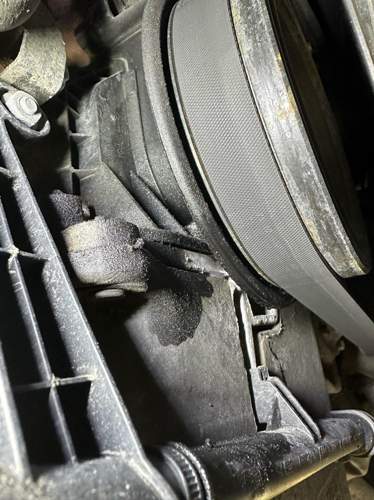

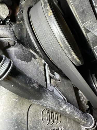

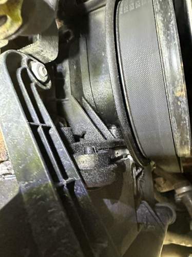

Bei meinem FL TDI Avant ist der Simmerring Stirnseitig undicht.
Mir is schon bewusst dass dieses 20€ Teil mich jetzt wahrscheinlich locker 500€ kosten wird aber vll hat ja jemand gute Nachrichten dass man da keine Niere für abgeben muss? ^^

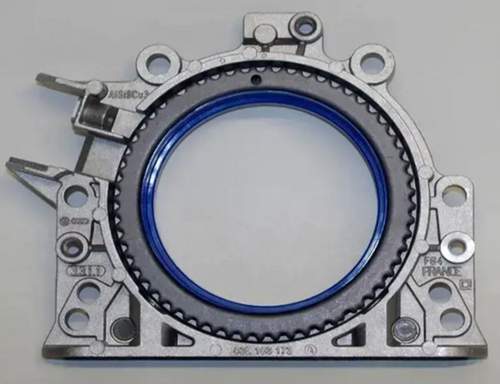

Vorne sollte ein Wellendichtring in der Dimension 35 x 48 x 10 verbaut sein, Teilenummer 03L 103 085 B.
Mich wundert das allerdings, habe bisher noch keinen Fall gehabt, wo dieser undicht war.
Das scheint mir nicht mehr aktuell zu sein:
https://audi.7zap.com/.../#11

War Aussage von der Werkstatt die heute eine Motorwäsche gemacht hat: "undichtigkeit Kurbelwellensimmerring Stirnseite"
So wie ich das sehe muss ich ja doch nur den Ring für ~12€ ersetzen plus Ölwechsel.
Riemen evtl neu aber eben nur die und keine Rollen und Spanner oder WaPu.
Könnte ja doch kostengünstig bleiben

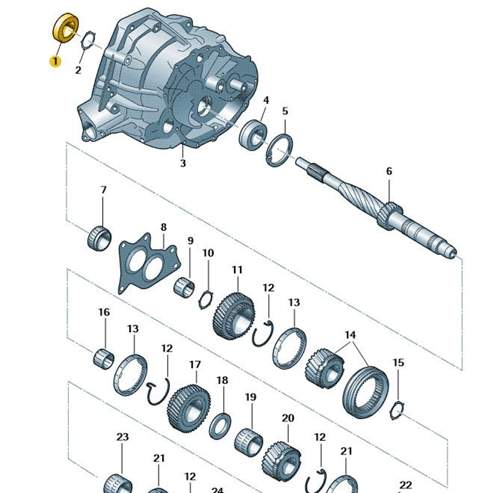

Es gibt aber 2 Stirnseiten. Für die andere Seite muss das Getriebe raus, das wäre dann eine größere Baustelle.

Aber der TÜV meinte auch beim Gebrauchtwagencheck, der Wagen schwitzt an der Kurbelwelle. Und der hat auch nur von vorne oben rein geguckt
Stirnseiten sind die beiden kurzen Seiten, das andere sind die Längsseiten.
Wenn du weißt, wo geguckt wurde, dann sollte ja alles klar sein. Ich meine in Erinnerung zu haben, dass ich bei unserem CAHA gleich den Deckel komplett ausgetauscht habe, um nicht davor zu stehen, wenn das Leck gefunden ist, und es dann an einem verzogenen oder gerissenen Deckel liegt.

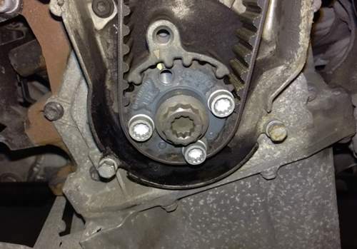

Wenn der Riemen weg ist, ist es ggf. nicht viel mehr Aufwand. Man müsste jedoch den Aufwand zuvor prüfen. Im günstigsten Fall müssen nur die Räder ab und man kann Simmerringe ziehen. Im ungünstigen Fall muss die Zylinderkopfhaube runter, dann würde ich es lassen.
Hier ein paar Fotos, als ich es vor knapp über 6 Jahren gemacht habe. Gegenhalter habe ich von VAG gekauft, einen Nachbau konnte man in die Tonne kloppen.
