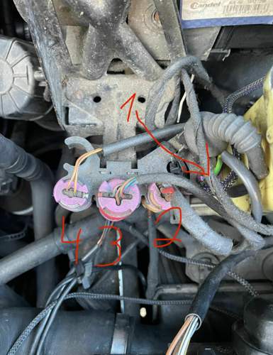

Kuriose Stecker nähe Servoölbehälter
Wofür sind die 4 Runden Stecker in der Nähe vom Servoölbehälter unter der Verkleidung ?
Im Anhang ist ein Bild zu Orientierung

Die Stecker sind eine Trennstelle für Leitungen die zur Front gehen, damit man die Front abbauen kann, ohne die Leitungen zu zerreißen.
Welche Funktionen haben diese Stecker? Der eine ist ja für den Lüfter vorn und die anderen ?
Lüfter und Motorhaubenkontaktschalter weiß ich sicher.
Die anderen beiden müssten/könnten für den Außentemperaturfühler und den Klima Druckschalter sein.
Klimamagnetschalter ist ja eckig mit 2 pin.
Ich habe mal was gelesen mit Drehzahlsensor für Klimakompressor, aber den Stecker soll jeder a4 haben.
Nicht jeder A4 hat dieselbe Anzahl an Steckern am Halter am Servoölbehälter.
Und dort sind alle Stecker rund, unabhängig davon ob der Stecker am Ende der Leitung auch rund ist oder nicht.
Gelesen habe ich das fast alle a4 die Stecker haben und der eine Stecker nicht belegt ist.
Meinst du, dass ein Steckplatz nicht belegt ist oder, dass an einem Stecker keine Leitungen dran sind?
Ein Stecker hat keine Leitung dran. Am Stecker liegt Spannung an allerdings ist kein Gegenstück dazu.
Vermutung: Motorhaubenkontaktschalter fehlt.
Geht bei dir ein Kabel zum Motorhaubenschloss? Bzw. ist es an einen Stecker beim Servoölbehälter angeschlossen?
Nein aber Motorhaubenkontaktschalter ist angeschlossen
Was meinst du mit „nein“?
Es geht kein Kabel zum Motorhaubenschloss oder ist es nicht am Stecker angeschlossen?
Zeig uns doch mal ein Foto von den Steckern

@max1605r schrieb am 2. Dezember 2020 um 23:56:59 Uhr:

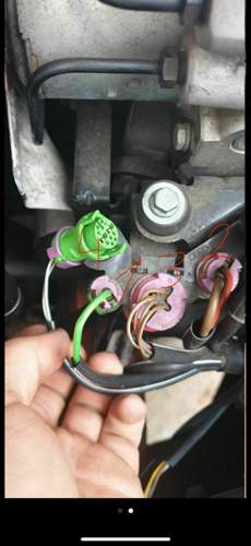

Ein Stecker direkt am Servobehälter ist nicht angeschlossen. Werde heute ein paar Fotos machen.
Im Internet habe ich gelesen das, das die Drehzahl ist für den Klimakompressor,also der Stecker dafür. Nur hat meiner den Stecker vom Klimakompressor nicht sondern nur das Gegenstück davon.
