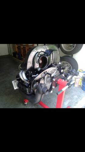

Hallo Gemeinde ,
Ich habe jetzt die Möglichkeit einen Motor zu erwerben.
Einen AR wie ich auch original verbaut habe .
Leider ist ein anderer Vergaser verbaut .
Ist das sehr tragisch ?
Ni das ich mehr umrüsten muss als gewollt .
Vielen Dank und noch einen schönen 2.Advent

Hallo Kai, original wäre ein 31 PICT-3 oder -4 (hängt von der Motornr. ab) verbaut.
Oft hat der 1300er Beschleunigungslöcher, weswegen man (früher) gerne auf einen 34 PICT + anderes Ansaugrohr umgebaut hat - so auch wohl bei diesem Motor.
Allerdings handelt es sich hier um einen Nachbau-Vergaser, die oftmals bescheiden laufen - oft, aber nicht immer!
Die Frage ist ja, warum willst Du diesen Motor kaufen? Alter kaputt? Dann kann man ja die Anbauteile "rüberbauen"...
Nur als Reserve?
Letztenendes eine Geldfrage: ist der Motor günstig und läuft erwiesenermaßen, wäre ein "falscher Vergaser" kaum der Rede wert, da gibt es wichtigere Dinge.
Stimmt auch der Rest nicht und er ist obendrein teuer, dann...

Der AR hat immer den 31PICT-4.
Wenn jetzt ein 34er drauf ist, ist ja wohl auch ein 1600er Saugrohr verbaut. 85,5er K&Z und ggf. neue Köpfe drauf und über 50PS freuen.

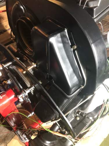

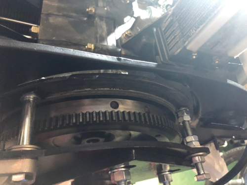

Bei diesem Motor ist Vorsicht geboten.
Die Motornummer ist entfernt und offensichtlich von einem Motoreninstandsetzer neu eingeschlagen mit seinem Emblem vorweg und dem "X" für exchange = Austausch am Ende.
Danach ist der Motor verändert worden mit z. B. verchromten Motorblechen, verchromten Ventildeckeln und einem anderen Vergaser. Die in Bild 2 sichtbare Ersatzteilnummer 113 129 710 D bezeichnet einen rechten Saugstutzen für 1200/1300 und 1302/1303, also 34 - 50 PS und gibt keinen Aufschluss über den Hubraum.
https://...kswagen-classic-parts.com/.../113129710D?ct=3&q=113129710
Empfehlung: An den Zylinderköpfen unterhalb der Ventildeckel nach weiteren Ersatzteilnummern suchen und sie im Internet eingeben. Schreibweise "113 129 710 D" oder 113129710D für den o. g. Saugstutzen. Auch an der Ansaugbrücke nach Nummern suchen.
https://...kswagen-classic-parts.com/.../html5.html#/106 listet als Nr. 4 die verschiedenen Zylinderköpfe auf. Welche Kolben und Zylinder sich am/im Motor befinden, lässt sich von außen nicht feststellen.
Garantie scheidet aus, wenn der Motor beiseite gelegt und nicht in Betrieb genommen wird.
Bei original VW-Austauschmotoren wurde die Motornummer nicht entfernt, sondern nur das "X" oder ein Recyclingzeichen mit zwei Pfeilen, die sich im Kreis drehen, angehängt. Das vorgesetzte Zeichen ist nicht das VW-Symbol, sondern diesem nur ähnlich.
