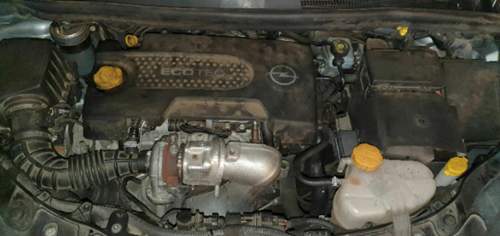

Mache bitte mal ein Bild vom Motor, sieht er so aus, dann ist es schon aufwändiger die Kerzen zu tauschen
