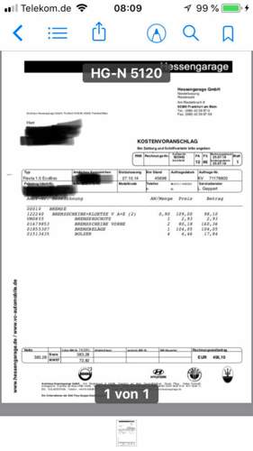

Guten Morgen.
Anbei ein kva für die vordere Bremse unseres 100ps ecoboost.
Was meint ihr?
Ich finde es etwas zu teuer.
Spricht es dagegen, sowas selbst zu machen wenn ein befreundeter kfzler das macht?
Oder lieber freie Werke ?
Wie macht ihr es?

Warum sollte etwas dagegen sprechen, wenn es jemand macht der weiß was er tut?
Aber auch wenn du dich für die Werkstatt entscheidest würde ich den Kostenvoranschlag nicht so akzeptieren und nochmal nachverhandeln.
Wichtig ist auch was verbaut wird ob FoMoCo oder Motorcraft, die Motorcraft teile sind günstiger und laut meinem Händler nicht so haltbar wie die FoMoCo.
Hi habe vor einiger Zeit bei AT* als Angebot pauschal 239€. Beläge, Scheibe und Montage.
Bin damit zufrieden
Und welche Bauteile wurden verbaut?
Hallo, ich hatte letztes Jahr beim Fordhändler ca. 350€ bezahlt. Hole dir doch noch ein alternatives Angebot bei einem anderen Fordhändler. Gruß Frank
Themenstarteram 25. Juli 2018 um 13:01
Alternativ habe ich nun 409€ bei nem Bosch service.
Mein Stamm Händler könnte mir noch motorcraft anbieten rät davon aber ab wenn man viel fährt, da die wohl nicht so langlebig sein sollen. Bei 20.000 im Jahr könne das was ausmachen.
Jetzt überlege ich es gemeinsam mit meinem Bekannten zu machen. Dann mit gescheitem Material. Einzig hält mich ab, das wenn was sein sollte ich keine Ansprüche hätte.

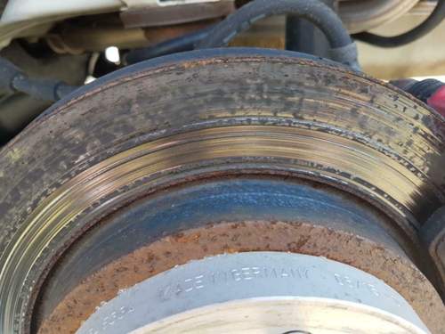

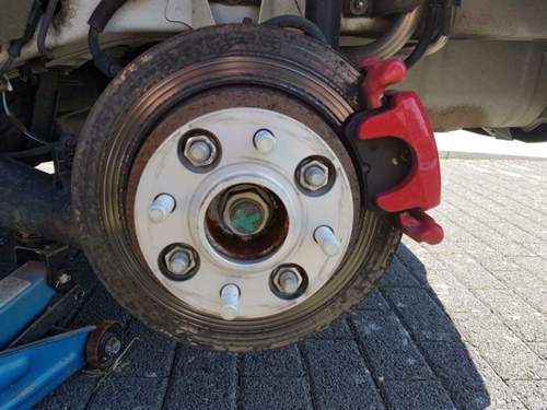

nur mal zu der Qualität der Original Ford Bremsen beim Fiesta ST. Ich habe den ST neu gekauft, bei ca. 15000km wurden hinten die Bremsen komplett auf Garantie gewechselt weil Riefen ohne Ende. Jetzt bei gut 50000km habe ich sie abermals gewechselt weil mein Händler das nicht mehr auf Garantie machen wollte (5 Jahre Garantie abgeschlossen). Das heißt sie waren auch nur ca. 35000km montiert.
Von daher, man kann nicht sagen das Original IMMER besser ist.
Ich habe jetzt Zimmermann montiert (ja, es gibt viele contras, aber auch pro's), der Spaß hat mich ca. 250€ gekostet (für vorne UND hinten komplett, Scheiben mit Belägen). An Zeit war ein Samstagmittag angesetzt, hatte es in ein paar Stunden ohne Stress alleine erledigt. Schlechter wie Serie können die eigentlich nicht sein.... Das einzigste was ein wenig aufgehalten hatte, ein Führungsbolzen war komplett fest, da war ich froh einen Schraubstock in der Nähe zu haben...
Wechsle die Bremsen mit Deinem Kollegen und fertig, verlasse Dich nicht auf Garantie seitens Händler. Mein Ford Händler war nach dem ersten wechseln immer wieder ausgewichen, "jeder bremst halt anders" usw. usf.

Belastest du die Bremse gelegentlich? Sieht auf den Bildern so aus als ob die zu wenig belastet wurde und daher der Flugrost nie ganz verschwindet und sich die Scheibe dann so ungleichmäßig abnutzt.
Deshalb haben Kleinwagen auch heute noch häufig Trommelbremsen hinten, da sonst die Belastung meist zu gering ist.
am 25. Juli 2018 um 18:00
Ich konnte mit angezogener Handbremse fahren, da ging kein Rost mehr weg. Seit dem Wechsel bremse ich auch mal stärker :-)
