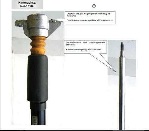

habe jetzt mir die Gewindefedern von KW verbauen lassen und folgendes problem ist entstanden....
habe hinten immer ein knarrennn und knallen wenn ich in die kurve fahre oder über hobel sowie rückwärts, mein KFZ Meister sagt das sind die Stabis vom Fahrzeug die sind dafür nicht ausgelegt ......räuchte kurzere habt ihr damit schon erfahrung gesammelt ??????
Dazu kommt noch das hinten das Gewinde vom Federsatz bis zum anschlag runtergedreht ist und der wagen kam nur 1,5 cm tiefer vorne kam er 3,0 cm tiefer und ich könnte noch locker tiefer drehen habe bis zum anschlag locker noch 1 cm platz.
habe ich was falsch gemacht ???

Das hört sich schwer nach einem Einbaufehler an.
Ich fahre die KW Gewindefedern mit vorne wie hinten ca. 55mm Tieferlegung !
Bei S-Line oder Sportfahrwerk werden davon 10 bzw. 20mm abgezogen, da
diese von Haus auf bereits entsprechend tiefer sind.
Die Geräusche dürften davon kommen, dass alle gelösten Fahrwerkskomponenten
(Querlenker etc) in Regellage wieder angezogen werden müssen, also wenn der
Wagen auf Fahrhöhe eingefedert ist...

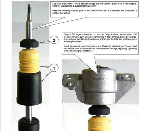

Wurden hinten Anschlagelement und Staubschutz getauscht gegen die Mitgelieferten ?
Original
KW

vorne ja hinten nein aber die sind gleich lang hinten ??

Die hinteren unteren Schrauben am Dämpfer sind Dehnschrauben und werden verhältnissmässig fest angezogen.
Glaube 150NM + 180 Grad.
Eventuell sind bei die die Schrauben bei Dir noch die Alten und nicht fest genug angezogen. Und der Dämpfer hat Spiel an der Stelle.
Also mal nachziehen und nochmal testen.

Erstmal vielen dank für die Unterstützung der Fehler war am Querlenker, Die Stabistange wird doch am Querlenker befestig, das Gewinde war kaputt wo die stabistange am querlenker befestigt wird und so hat man es einfach nicht gesehen. Man musste schon mit Kraft untern dem Auto alle möglichen sachen hin und her bewegen und so ist es aufgefallen. Jetzt fährt er wieder vernünftig :-)))))))
