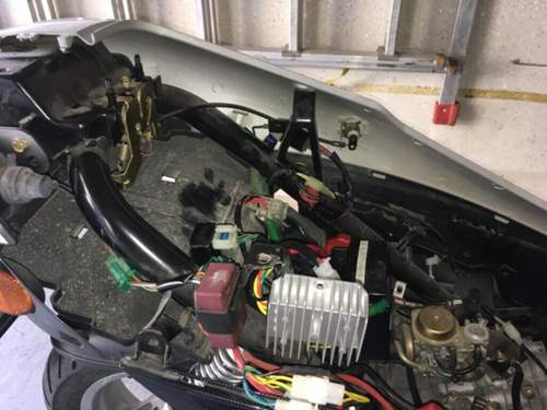

Ich habe an einer Kymco dink 125 Bj 2001 eine Fehler gemacht. Aus versehen habe ich die Batterie verpolt angeschlossen. Nun hat die Sicherung mit 20A ausgelöst. Nach dem Wechsel der Sicherung leuchtete die Ladekontrollleuchte permanent. Erster Tipp einer Hilfeseite war Regler/Gleichrichter defekt.
Da dieser außerhalb der Lima ist habe ich mir einen gebrauchten besorgt. Fehler stand immer noch an.
Nun ene neuen angeschlossen aber ken Erfolg. Die Spulen der Lima haben zueinander 1,2 Ohm und liefert 30V Wechselspannung.
Kann mir jemand einen Tipp geben, wo ich noch Suchen könnte?
Vielen Dank, für jeden Tipp.
VG Wolfgang

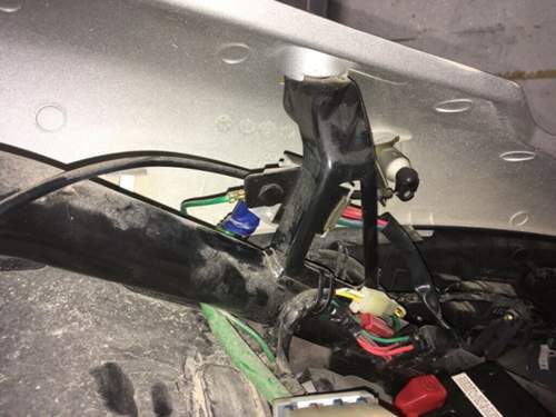

Besten Dank. Ja, der Gleichrichter/Regler hat 6 Drähte. 3 gelbe, von der Lima kommend, ein grüner, ein schwarzer und ein Rot/schwarzer abgehend. Der Rot/Schwarz geht lt. Schaltplan zur Lampe. Bin gerade noch mal am Roller gewesen und ja Du hast Recht. Auf der anderen Seite, etwas versteckt ist nochmals so eine ALU-Kühlrippe. Hier geht der minus von der Batterie ran und weitere.
Ich werde mir noch den kleine Regler bestelle. Vielen Dank für den Tipp.
