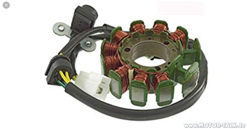

Ich habe an einer Kymco dink 125 Bj 2001 eine Fehler gemacht. Aus versehen habe ich die Batterie verpolt angeschlossen. Nun hat die Sicherung mit 20A ausgelöst. Nach dem Wechsel der Sicherung leuchtete die Ladekontrollleuchte permanent. Erster Tipp einer Hilfeseite war Regler/Gleichrichter defekt.
Da dieser außerhalb der Lima ist habe ich mir einen gebrauchten besorgt. Fehler stand immer noch an.
Nun ene neuen angeschlossen aber ken Erfolg. Die Spulen der Lima haben zueinander 1,2 Ohm und liefert 30V Wechselspannung.
Kann mir jemand einen Tipp geben, wo ich noch Suchen könnte?
Vielen Dank, für jeden Tipp.

Hallo Wolfgang,
wo ist denn beim Dink 125 eine Ladekontrollleuchte im Cockpit ?
Wie viele Anschlußdrähte hat der Reglergleichrichter?
Gruß Wolfi
PS: Bin mal den Sym GTS 125 gefahren. Dieser hatte eine Ladekontrollleuchte mit Batteriesymbol, welche über einen Draht mit dem Regler verbunden ist.

Da Sym und Kymco beide aus Taiwan stammen, gehe ich davon aus, daß es beim Dink ebenfalls mit dem “kleinen Regler“ realisiert ist. Der als Ladekontrolleinheit verkaufte Baustein sieht von außen so ähnlich wie der Regler in den Chinarollern aus. Da jedoch sowohl beim GTS 125 als auch beim Dink 125 in beiden Rollern eine Drehstromlima eingebaut ist, gibt es einen deutlich größeren Reglergleichrichter. Diesen hat der TE bereits ausgetauscht, was aber nicht zum Erfolg führte.
Beim GTS ist der “kleine Regler“ schön versteckt hinten links in der Nähe des Rücklichts am Rahmen festgeschraubt. Der (große) Reglergleichrichter sticht dagegen geradezu ins Auge, sobald das Helmfach ausgebaut ist. Die genaue Funktion des “kleinen Reglers“ konnte mir übrigens auch mein Vertragshändler nicht erklären. Jedenfalls geht von diesem Baustein eine Leitung zur Ladekontrollleuchte im Cockpit und nicht wie im Schaltplan angedeutet vom Reglergleichrichter selbst.

Ich würde einfach mal bei laufendem Motor die Spannung direkt an den Batteriepolen messen. Wenn da über 13 V ankommen, wird geladen und die Kontrollleuchte kann man in der Pfeiffe rauchen. Welches 2-Rad hat schon sowas. Man sieht es auch im dunkeln - wenn beim Gas-Geben die Lampe etwas heller wird, funktioniert die Lima noch - ob natürlich richtig - kann man nur durch Messung feststellen.
Hallo
Habe ich gemacht und hier kommen 12,4V an. Das ist meiner Meinung nach zu wenig (13,8)
Die Lima bringt 30V Wechsel. Ich habe erst einen gebrauchten Regler ausprobiert und dann einen neuen.
Bei beiden bleibt der Fehler erhalten.

Hallo Alex
Besten Dank. Ja, der Gleichrichter/Regler hat 6 Drähte. 3 gelbe, von der Lima kommend, ein grüner, ein schwarzer und ein Rot/schwarzer abgehend. Der Rot/Schwarz geht lt. Schaltplan zur Lampe. Bin gerade noch mal am Roller gewesen und ja Du hast Recht. Auf der anderen Seite, etwas versteckt ist nochmals so eine ALU-Kühlrippe. Hier geht der minus von der Batterie ran und weitere.
Ich werde mir noch den kleine Regler bestelle. Vielen Dank für den Tipp.
