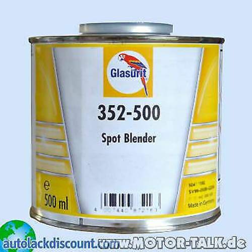

...mein Klarlack ist von Glasurit und/oder Standox, ebenso die Beispritzverdünnungen.
Das ist Profimaterial und das legt sich auch beim Preis nieder.
Der Klarlack ist in 5l Kanistern und auch der benötigte Härter und die Beispritzverdünnungen in 0,5l Behältern.
Soviel benötigst du für das bissel nicht.
Zum Klarlack...2 Schichten sind ok, aber pro Schicht muss deutlich mehr Material aufgebracht werden, das muss sofort glänzen...aber nicht absaufen...ehh, Nasen laufen.
Ja, ich weiß, es ist nicht ganz einfach, die richtige Menge abzuwägen.
Zur Vorbereitung... Die verpfuschte Stelle nebst Übergänge glatt schleifen...ev. mit einem Gummischleifklotz... den Rest, den du mit Klarlack versehen möchtest, mit grauem Pad und Mattierungspaste nass , gleichmäßig aber nicht mit allzu viel Druck vorsichtig anpaden...da, wo der zukünftige Übergang sein soll, nur ganz wenig und leicht bearbeiten....weil, desto mehr "Schleifrückstände ,desto mehr muss auf poliert werden.
Alles mit Wasser peinlichst genau reinigen, trocknen und abkleben. Wenn alles zur Aktion fertig ist, mit Staubbindetuch abwischen und mit Basislack loslegen.Nach kurzer Ablüftzeit noch gleichmäßig 2 Gänge Klarlack auftragen und noch vor dem "antrocknen" des 2ten Klarlack Ganges mit der Beispritzverdünnung den Übergang ausnebeln.
Trocknen lassen!
Gutes Gelingen!
PS. Anbei noch ein Bild von einem Spot Blender...gibts glaub auch in Dosenform.
Glasurit-352-500-spot-blender
Wo soll denn der Vorteil sein, wenn man zwischen 2 Klarlackgängen die Beispritzverdünnung spritzt ? Ich kenne das eigentlich nur nach dem letzten Klarlackgang die Beispritzverdünnung spritzen.
@ASW29
...tschuldigung, das kommt wahrscheinlich a bissel blöd rüber.
"Natürlich kommt die Beispritzverdünnung nach dem 2ten Klarlackgang drauf!"
Es sollte nur so rüberkommen, das man die Lösung noch vor dem trocknen aufbringen muss!
Da muss man sich ein wenig ranhalten, weil der Klarlack doch relativ schnell anzieht.
Jetzt besser?...ich hoffe doch.
