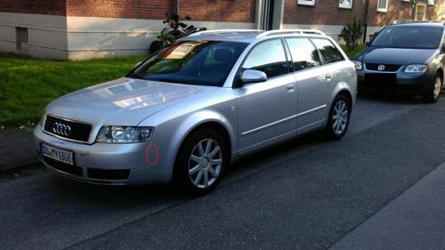

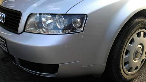

Hallo hatte in Oktober letztes Jahr einen Unfal jetzt muss die front Lackiert werden kennt jemand einen guten Lackierer in Raum Duisburg und umgebung. Fahrzeug ist in Lichtsilber und weiss das es einer der Schwierigsten Lacke zum lackieren ist möchte so wenig wie möglich ein farbunterschied haben. Paar Bilder um sich ein bild vom Schaden zu machen.

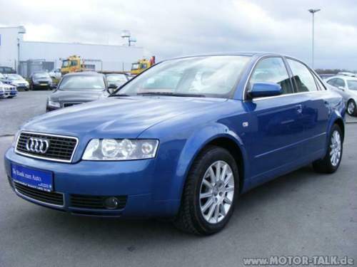

Selbst wenn die Farben 100% gleich sind hat man durch den Anbauwinkel der Teile immer einen unterschiedlichen Farbeffekt (Die Lichtbrechung ist dadurch unterschiedlich und sorgt dafür dass die Farben je nach Blickwinkel immer unterschiedlich aussehen). Bei Unilacken fällt das nicht so auf wie bei Metalliclacken.
Andere Hersteller kompensieren das mit Absätzen an Stoßstangen etc. so gibt es dann nicht die negative Lichtbrechung
Hier kann man es sehr schön erkennen an den übergängen Kotflügel / Stoßstange

Also das schreit nach einer Lackangleichung, das heißt, das nicht nur die Stoßstange, sondern auch die beiden Kotflügel - zumindest teilweise - mitlackiert werden.
Da ein Lackierer sowas im ersten Lehrjahr lernt, sollte das eigentlich jede manierliche Lackiererei machen können. Wenn es halt nicht ordentlich gemacht ist, müssen die eben nachbessern. Nicht dein Problem!

Es ist zwar schwierig nur nach Fotos Auskunft zu geben, aber der Platz auf der Stossstange könnte zum Angleichen evtl. noch reichen. Bevor du aber dein Auto zum Lackierer bringst, solltest du aber bitte voher genau gucken, ob die Farbe jetzt überhaupt passt. Die passen gerade bei hellen Tönen vom Werk aus schon schlecht und nachher bekommt es der Lackierer ab. Obwohl da nur Klarlack an den Übergängen zu den angrenzenden Teilen lackiert wurde. Also fair bleiben !! Sollte der Platz aber wirklich nicht reichen, hilft aber wirklich nur Einblenden der Kotflügel. Dann MUSS es aber völlig unsichtbar werden !!!

Es muss ja nicht nur sie Stoßstange lakiert werden sondern die gesamte front weil der Kotflügel die Motorhaube auch was abbekommen haben sieht man jetzt nicht auf dem Foto.

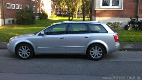

Ich weiss das die Stoßstange vorne und hinten die Lackfarbe von Werk aus anders ist sogar zwichen Ober und Unerenteil des Stoßfängers gibt es ein Unterschied. Vor allem bei Silber sieht man das deutlich siehe Foto. Mir geht es nur um den Unterschied zwichen Tür und Kotflügel darf nicht sein.

Das 100% richtig was du sagst !!

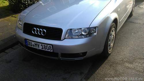

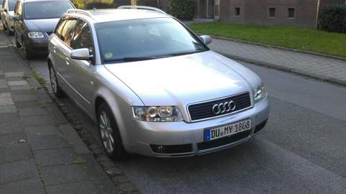

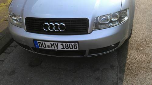

Hallo habe mein Wagen reparieren lassen es ist Top geworden kein Unterschied zwichen den Übergängen sogar von der Stoßstange zum Kotflügel. Ein paar Fotos im Anhang, würde gerne eure Meinung dazu hören.

Wurde der Koti auf der Fahrerseite mitgelackt?
Auf den Bildern hat der eine andere Farbe wie die Haube.

Die Motorhaube hat ne andere Farbe wie die Stossstange + Kotflügel. Zudem passen die Farben auch nicht Stossstange vs Kotflügel. Sorry aber das sieht mir danach aus, als wenn man offensichtlich andere Farben gewählt hat um die unterschiedlichen Farbeffekte durch die Anbauwinkel zu kompensieren. Das hat selbst Audi nach ein paar Eperimenten drann gegeben.
Normalerweise musste es einen optischen Farbunterschied Stossstange vs Kotflügel geben. Bei dir ist der Farbunterschied Motorhaude vs Stossstange +Kotflügel.
Naja wenn man es nicht weiß wird es wieso keiner merken! Nur wirst du öffters polieren müssen damit man die Übergänge nicht sieht!

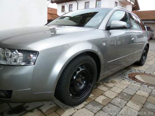

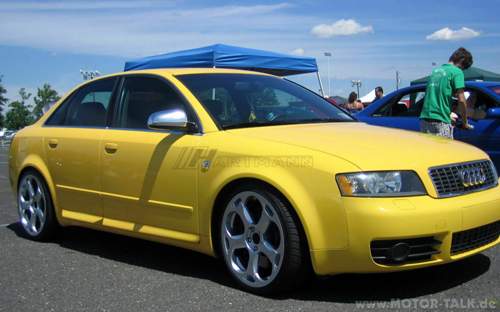

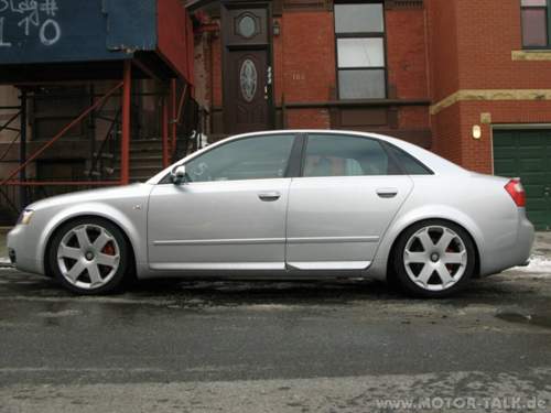

Hier mal ein paar Bilder wie es aussieht wenn die Farben Kotflügel vs. Stoßstange Motorhaube die selbe Farbe haben. Wie du an den Bildern sehen kannst hast du immer zwischen Kotflügel und Stoßstange einen Farbunterschied durch den Anbauwinkel. Dafür passen aber die Farben Motorhaube+Stoßstange+Kotflügel.
Naja wie shon gesagt wenn es keiner weiß sieht man es ggf nicht.

Die Motorhaube wurde nicht lakiert . Es wurden beide Kotflügel, Stoßstange vorne und die beiden front Türen wurden bei lakiert wegen Farbanpassung. Den unterschied zwichen Haube und Kotflügel ist sichbar. Sonst kein unterschied.
